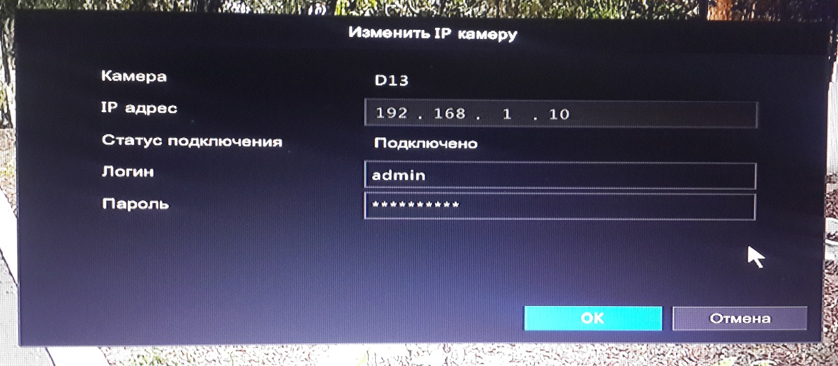

Наша система добавлялась камерами несколько раз разными мастерами. Кто из охранников влез в настройки, в итоге одна камера из группы камер, добавленной 2 года назад, недавно перестала открываться- при поиске прописывается, но изображение не даёт, а пишет "неверные логин/пароль". Насколько знаю, цифровые камеры имеют логин и пароль (только зачем это?) Узнал, какие по умолчанию пароли, подбирал - всё бесполезно. У директора она же продолжает показывать. В его регистраторе видно, что пароль состоит из 10-ти знаков ,жаль, никак нельзя копировать недовольство, огорчение (фото).

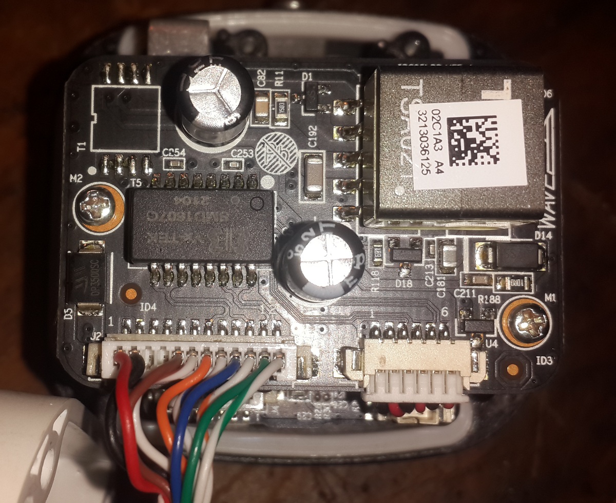

Вчера одну камеру разобрал, в поисках кнопки сброса пароля. Кнопки не нашёл, но нашёл 2-х контакный разъем, рядом с которым подпись "RST" (фото приложено). Может ли он быть сбросом?

на регистраторе начальника, видно, что пароль 10-ти значный

первая плата камеры
 Размер файла:  410.2 КБ
 Просмотрено:  338 раз(а)
вторая плата камеры с 2-х контактным, пустым разъёмом

вчера пытался поменять для пробы пароль на регистраторе(тоже uniwiev). Интересная ситуация: регистратор не позволяет создать новый пароль из одних только букв и цифр, а если вставить пробел или какой-либо элемент- разрешает менять пароль. Значит на тех камерах пароль типа 12345_admi
А как думаешь, на предпоследней фото платы с разъёмом "RST", может ли он быть для сброса на заводские?
