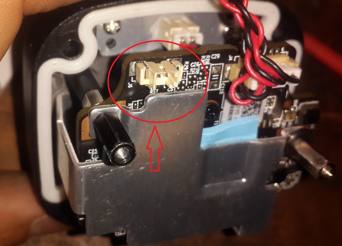

Суть проблемы следующая: есть сеть цифровых IP-видеокамер наблюдения, включающая в себя 23 камеры UNV, 2 видеорегистратора UNV, один с HDD стоит у начальника, другой- у охранников. Тот, что у охранников - на 16 каналов, в нём ограниченное число камер выставлено и он стоял раньше у начальника.
Наша система добавлялась камерами несколько раз разными мастерами. Кто из охранников влез в настройки, в итоге одна камера из группы камер, добавленной 2 года назад, недавно перестала открываться- при поиске прописывается, но изображение не даёт, а пишет "неверные логин/пароль". Насколько знаю, цифровые камеры имеют логин и пароль (только зачем это?) Узнал, какие по умолчанию пароли, подбирал - всё бесполезно. У директора она же продолжает показывать. В его регистраторе видно, что пароль состоит из 10-ти знаков ,жаль, никак нельзя копировать недовольство, огорчение (фото).
В прошлом году они добавляли камеры (на них, правда заводской пароль поставили) и поставили второй регистратор, на нем они прописали все камеры, вдобавок, на обоих регистраторах незаводские пароли , но в меню пускают, т.к. пароли сохранены внутри. Связывался с установщиком, он меня уверял, что пароли стоят заводские. Я со злости перекопал склад и нашёл коробки и паспорта тех камер, но там указан "123456". Пробовал много разных 10-значных комбинаций, типа: admin12345, 12345admin, ADMIN12345 adminadmin и т.д. - всё бесполезно.
После чего решил так: если с его слов пароли "заводские", то если сбросить регистратор- камера откроется. Сбросил до заводских - в итоге 9 камер из той самой группы, что ставили 2 года назад - все стали просить логин/пароль! Что подтвердило, что эти "товарищи" установили свой пароль на те камеры. В итоге - ещё несколько дней на подбор пароля вручную- бесполезно. Связался с одноклассником, он сказал, что может перепрошить и даже прочитать старый пароль в камерах, но цену зарядил в половину новой камеры!
Вчера одну камеру разобрал, в поисках кнопки сброса пароля. Кнопки не нашёл, но нашёл 2-х контакный разъем, рядом с которым подпись "RST" (фото приложено). Может ли он быть сбросом?
Подскажите, что можно предпринять сейчас? Сколько электроникой занимаюсь - руки не доходили что-то прошивать самому.
Стоит ли писать письмо производителю? Они на русском и не поймут. Слышал, что это бесполезно, не отвечают.

вторая плата камеры с 2-х контактным, пустым разъёмом

вчера пытался поменять для пробы пароль на регистраторе(тоже uniwiev). Интересная ситуация: регистратор не позволяет создать новый пароль из одних только букв и цифр, а если вставить пробел или какой-либо элемент- разрешает менять пароль. Значит на тех камерах пароль типа 12345_admi
А как думаешь, на предпоследней фото платы с разъёмом "RST", может ли он быть для сброса на заводские?

Цитата из статьи , на которую ссылка :
Я забыл имя пользователя и пароль от моей камеры, что мне теперь делать?
Пожалуйста, сбросьте камеру. При сбросе вначале включите камеру, нажмите и удерживайте кнопку сброса около 30 секунд, а затем отпустите ее, после этого камера восстановит пользователя по умолчанию и пароль. По умолчанию пользователь admin без пароля.
Seryoga 19, Я не знаю, поэтому кинул ссылку на статью..
