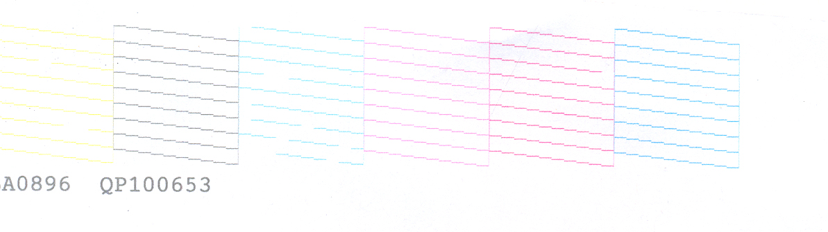

Здравствуйте.Поставили новый принтер Epson T50 c СНПЧ сразу начал полосить LC не прочищается выводит вот такой шаблон дюз

СНПЧ какой фирмы?

Sty88 писал:
если все новое, то вынимайте снпч и ставьте комплект ориг. картриджей, 1-2 прочистки, отстояться 1 час и тест....должно все пробиться...затем опять ставьте снпч проверив отсутствие воздуха в системе, опять от 2х до 4х прочисток, после каждой постоять 1час.
если чернила в снпч не фуфло, то поможет. успехов

Сообщение #4 От 18/05/2012 17:25 цитата
ещё как вариант лить оригинальную краску, конечно дороговато но работает без проблем!

Сообщение #5 От 18/05/2012 17:42 цитата
оригинальная краска бывает только в оригинальных картриджах улыбка .
valtv555, хорошо, если картриджи не закончатся...
Судя по распечатке, не сильно полосит. Думаю , если отстоится, делать утром и вечером прочистку, через пару дней само пройдет

tener писал:
1-2 прочистки ничем не грозят....вот 7-8 уже фатально....ориг. картриджи и нужны прозапас именно для таких случаев.

tener писал:
Epson (T66414A) черный, 70мл и тд.все 6 цветов. давно уже в свободной продаже. лей в СНПЧ или в перезаправляемые картриджи как душе угодно, а главное хороший фото принтер будет работать с качествеными чернилами . запровлять не оригиналом это тоже самое что взять ферари и заправлять 80 бензином, ездить будет но плохо и не долго.

Сообщение #8 От 21/05/2012 18:04 цитата
<vlad>, На счет качества есть немного другое мнение... Из откровений представителей WWM (они делали анализ в своей лаборатории) чернила для "фабрики печати", по качеству не лучше "китайских". Во что я отчасти верю, учитывая что цена банки T66414A ниже стоимости одного картриджа в котором 5 миллилитров Кларии и не идут ни в какое сравнение с последней бяка .
Конечно, пока в ремонте не было ни одной "фабрики печати" классно! , при том, что девайсы с СНПЯ приносят по 10 штук в день.

Сообщение #9 От 22/05/2012 09:40 цитата
спорить не буду, но из личного опыта, принесли фото принтер Epson 6 цветку, по словам клиента провалялся под диваном года два с пустыми оригинальными картриджами, итог, промыл легко, в течение часа. сам был в восторге. и это не один случай с оригиналкой. а вот с не оригиналкой проблематично, да и результат 50/50 отсюда и выводы,
