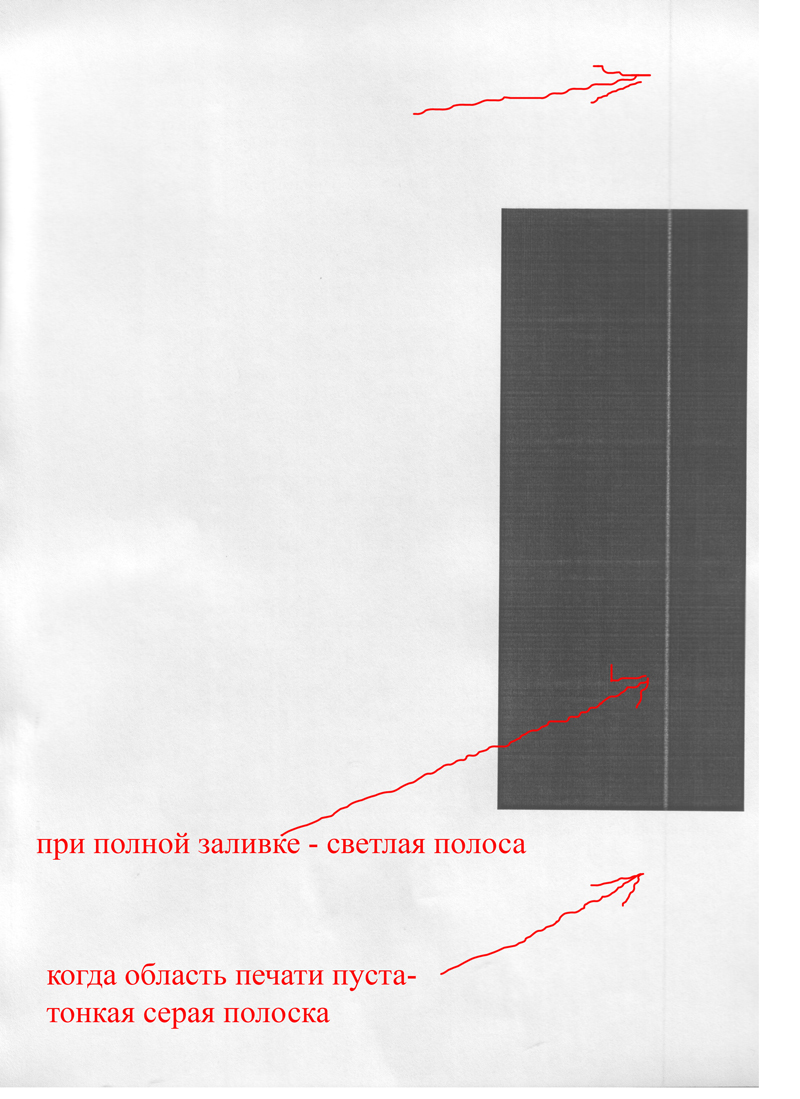

Помогите установить неисправность hp lj 1020
Сергей3108
Сообщения: 10
Сообщение #1 От 10/04/2013 14:52 цитата
Здравствуйте. Принтер hp 1020. Появилась тонкая полоса на правой стороне листа (скан прилагается). После очередной чистки, замени барабана, зарядного ролика (магнитный вал и лезвия не менял), заправки полоса осталась. Разобрал снова. На зарядном ролике в том месте, где идёт полоса - скопление тонера (он как бы сбивается или накатывается на зарядном ролике), но, на барабане следов от скопления тонера на зарядном ролике нет. Поменял концами зарядный ролик (перевернул), полоса осталась. Лезвия (дозирующее и очистки) ну..4 тисячи отпечатков выходили. Думаю, для них это ещё не срок. И, ещё, при полной заливке листа - полоса светлая, тоесть тонер не переносится на барабан, а при 5 % печати она тёмная. Как быть, где искать подскажите пожалуйста.

потробуй почистить лазер

а на ракеле точно выбоины нет? с другим картриджем как? этот картридж на другом принтере?
небольшими манипуляциями можно освободить себя от работы по чистке лазера, либо точно убедиться, что виновник он

Может на входе в печку что застряло и размазывает тонер. Проверить можно выключив принтер во время печати и осторожно достав напечатанный но не "зажаренный" лист.

Всеж стоп-тест надо сделать и с другим картриджем(рабочим точно) попробовать. Дальше по результатам.

Заклеивал щель лазера, после 3 - 4 отпечатков полоса исчезает. Проделаю всё выше написаное. Нашёл донора смех . Может что и застряло. Спасибо.

Ура улыбка , решил. Дозирующее лезвие з правой (слевой - если картридж лицом к себе) стороны не закручено, тоесть вообще не закручивается уже - резьбу сорвали и фиксатор, ну штырёк на который оно насаживалось выламали умельци, сразу и не заметил, вот оно немного вверх и поднялось. Шурупом по больше закрутил и всё улыбка . Всем спасибо. Тему можно закрывать.
