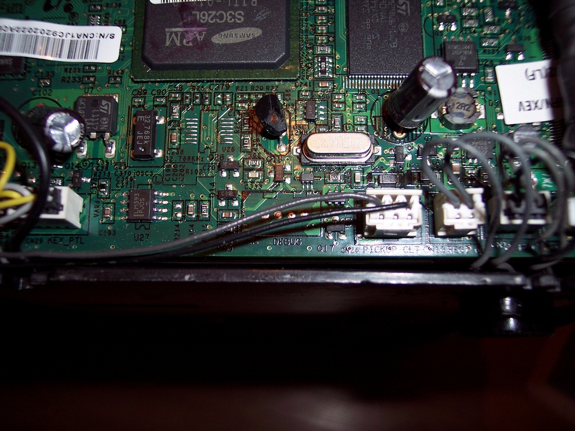

С любым барабаном говорит “установите блок изображения”. Через Tech mode не сбрасывается. Пробовал предохранитель поставить от DRUM Unit OK. Правда я по незнанию оба резистора удалил (оказывается маленький надо было оставить). Счетчик вроде сбросился (99%). Аппарат одну страницу конфигурации отпечатал и опять почему-то заблокировался, резистор сгорел, а купил всего один.
Слышал есть еще способы программный (через PJL команды) и жесткий механический - замыкание контактов через открытую дверцу. Если кто-то знает про эти способы - можно поподробнее?

В блоке барабана двойной резистор(параллельное включение), один на 100кОм, для определения что блок вообще стоит плюс маленький на 10Ом (он и перегорает в новом блоке). Так что резистор то надо поставить один.

Дело в том, что я после обнуления снял блок с барабаном с рабочего аппарата (там вообще с резисторами ничего не делалось), поставил и он тоже не заработал. Говорит - установите блок изображения. Хочу повториться, что после обнуления одну страницу он все-таки распечатал, где написано было что барабан 99%. То ли он опять заблокировался, то ли чего-то там сломалось или плохо контачит.

Походу неумелый сброс счетчика фотобарабана привел к взрыву транзистора на плате форматора. см. фото. Кто-нибудь знает что за транзистор там стоит?

Ну так темку на старткопи почитайте
http://www.startcopy.su/forum/m/04020.html
Ведь пользуетесь этим сайтом, почему в поиске там не ищите?

Прочитал и еще фото с другого ракурса помогло. Продается в магазине Чип и Дип за 16 руб.
