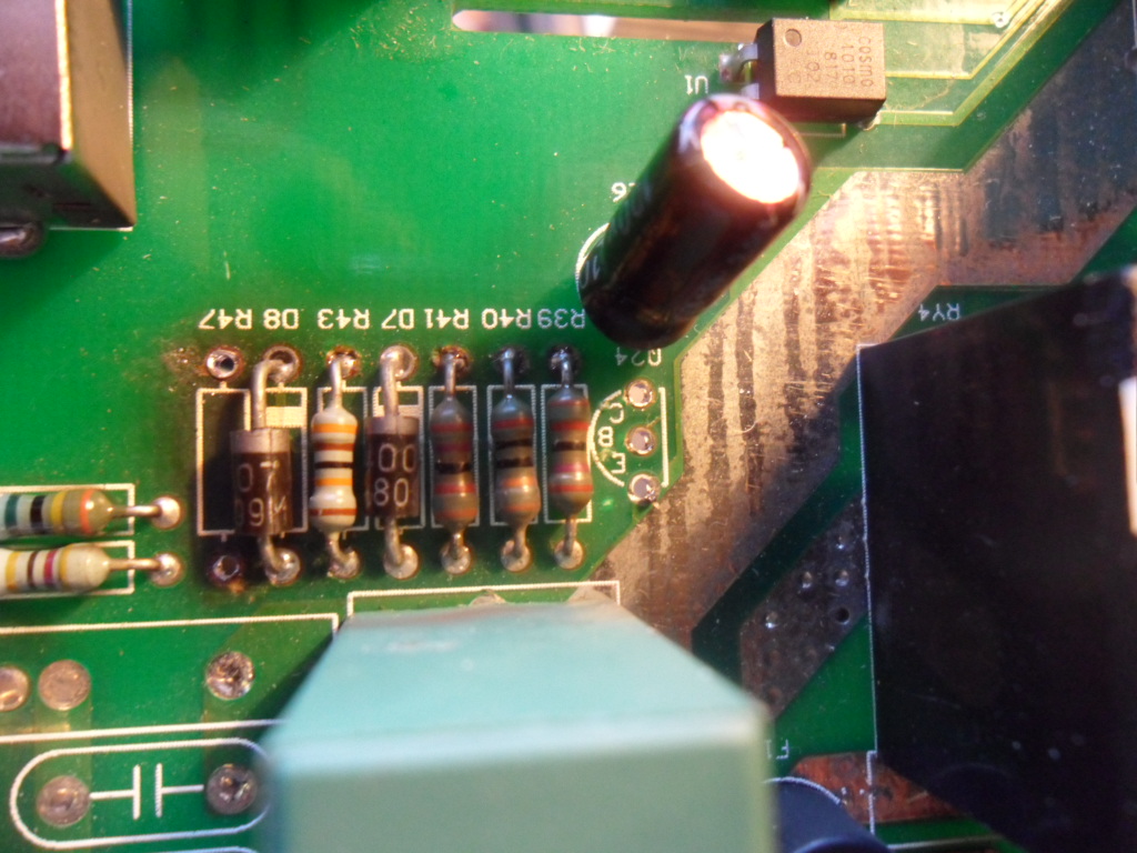

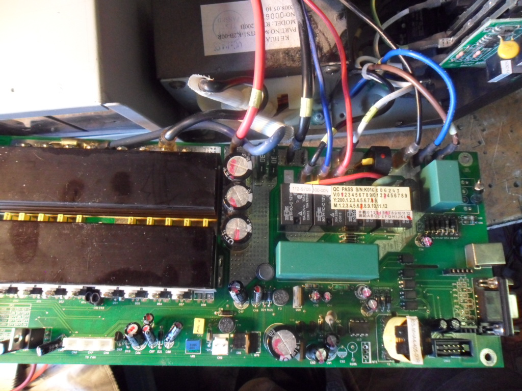

Принесли UPS Powercom Smart King Pro SKP-1000A не включается.Вскрытие показало, что сгорели транзисторы Q72 IRF630 и Q24 MPSA13. Само собой нужно менять UC3843BN.Но проблема не в этом.Не хватает одного резистора R47 . Подскажите номинал данного резистора.Фото платы прилагается.

Мужики неужели нету у вас такого аппарата?
Подскажите пожалуйста номинал резистора R47 недовольство, огорчение

Сообщение #3 От 27/05/2013 13:22 цитата
Oранжевый, оранжевый, чёрный, красный, коричневый.Типа 33к Допуск 2%.

Сообщение #4 От 13/06/2013 10:43 цитата
Огромное спасибо голливудская улыбка
Буду паять
