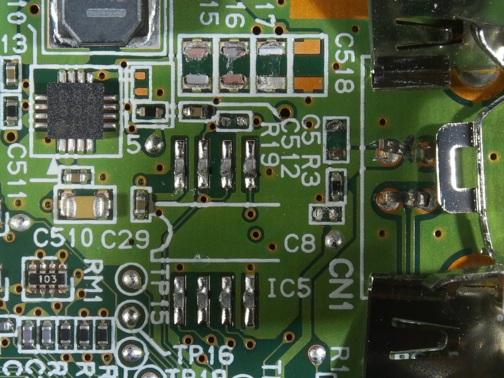

В результате не умелых действий сисадминов выломали гнездо USB и снесли(срезали) кучку деталей.
Может у кого есть хорошее фото или схема сего чуда?
EPSON L805 OC-108

IC5 хоть нашлась?

Весь принт протряс похерили. Это чё флеха?

Скорее всего да, напишите маркировки всех 8-миножек на плате

Если бы схема была я бы не спрашивал. А маркировку без схемы как?

Ищите SPI Flash. если на плате ее нет то скорее всего это она оторвана, краска на корпусе тоже тому свидетельство. Дале ищите дамп или покупаете скажем вот тут (http://vce-o-printere.ru/reshenie-dlya-printera/proshivka-epson/damp-printera-epson-l805.html) - надежность сайта не гарантирую. В архиве будет маркировка флешки, ищите на видеокартах, материнских платах, и тп такую. C515 /516/517 по 4-10 мф, можете даже один електоролит впаять на 10-30 мф если запаралелены (х2 на замеренное напряжение) тот что возле разъема 100 нан. ( наверно подшучивать, дразнить ) там в магазине уже с чипом, можете позвонить даже узнать маркировку. 200 рублей очень дешево. Поправка с8 если оторван, не видно 100 нан с518 от 1 мф любой. Схему Вы не найдете, не ищите. И уточните по телефону чтоб дам именно SPI Flash бил а не другой, а то есть сомнения
