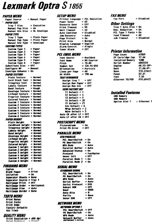

Lexmark Optra S 1855 не хочет печатать с верхнего лотка, постоянно просит выбрать Tray 1, даже если в Tray 1 не загружать бумагу. На просьбу распечатать ДЕМО лист из бортового меню принтера опять же просит выбрать в ручную Tray 1, не зависимо от того где в данный момент загружена бумага. Из Tray 1 распечатать удается всегда, но проблема в том, что стандартный размер А4 не соблюдается немного не допечатывает лист с правого поля, и с нижнего поля, в бортовых настройках принтера везде указан размер А4, а так же при печати своей стандартной пробной страницы та же проблема не допечатывает правое и нижнее поля. Фото меню прилагаю, может неправильно что стоит. В Paper Size пункт Tray 1 size стоит Executive, хотя выставляю А4 - не получается. Может в этом дело?

Поставил заводские установки - и всё ОК. Только искать их очень долго.
