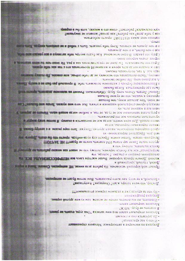

Подскажите в чем может быть причина плохих копий?Пол листа размазанно выходит и темная полоса с краю

лампы все горят?

лампы горят все,зеркала протирал,улучшений нет

Похоже у тебя стол неправильно установлен. Стекло установи в паз, а не поверх его.

стопудово Шемякин В., Смотри чтоб стекло встала в паз а потом прикручивай рейку. подмигивание

Что гадать, ставишь другой заведомо рабочий картридж, сразу будет понятно куда копать.
Ещё может магнитный вал ушатаный (в картридже)
ДОБАВЛЕНО 14/05/2009 08:03
Ещё не редко пылится стекло (переноса) в крышке куда вставляется картридж (забивается тонером), на просвет посмотри не пыльное ли оно

я бы дал 100% гарантию что стол не попал в паз т.е. передний (со стороны панели управления) край приподнят.

похоже праздники удались! не плохо бы описать историю появления дефекта? и вообще что делалось, картридж менялся на заведомо исправный? если нет то состояние фотовала, ракеля, Ролик заряда (вал первичного заряда) и картридж как заправлялся (с полной разборкой, чисткой и смазкой, или две дырки просверлили одну чтоб засыпать а другую чтоб высыпать тонер?)
