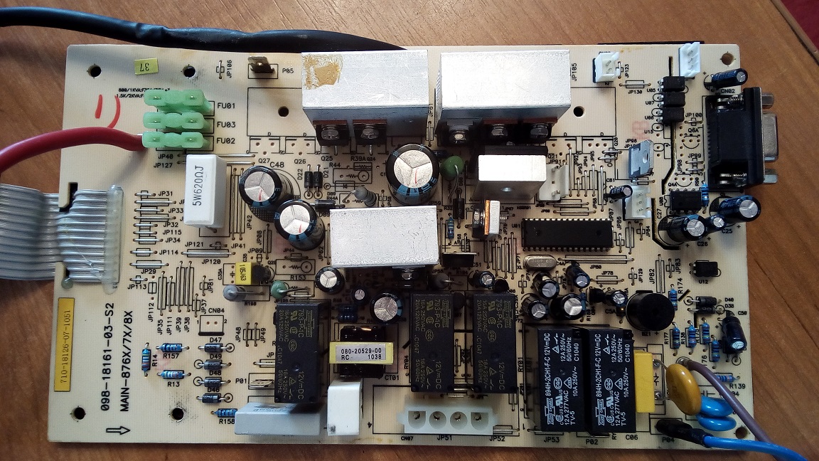

Сообщение #9 От 21/06/2021 00:42 цитата
formater писал:
Здравствуйте! Ippon Smart Power Pro-1000 при включении в сеть 220V через некоторое время отключает нагрузку включает все индикаторы и непрерывно пищит. Аккумуляторы новые.
При этом выключить можно только оключив от сети 220! недовольство, огорчение
Переход на аккумуляторы (если не успел запищать) нормальный, полчаса влегкую! После этого не пищит долго.Пробовал контролировать напругу на аккумуляторах - понял что авария происходит по достижении 27,2 - 27,3V то биш при полном заряде батареи... замешательство
В чем может быть проблема и где взять схему на него? Заранее благодарен за помощь!
Помогите пожалуйста, такая же точно проблема, только UPS немного старше в металлическом корпусе, не могу найти даже схем на него, только на экземпляры в пластиковом корпусе, но они не сопадают
Фото платы

Сообщение #10 От 05/07/2021 20:14 цитата
Руслан111 писал:
formater писал:
Помогла полная замена электролитических конденсаторов.
