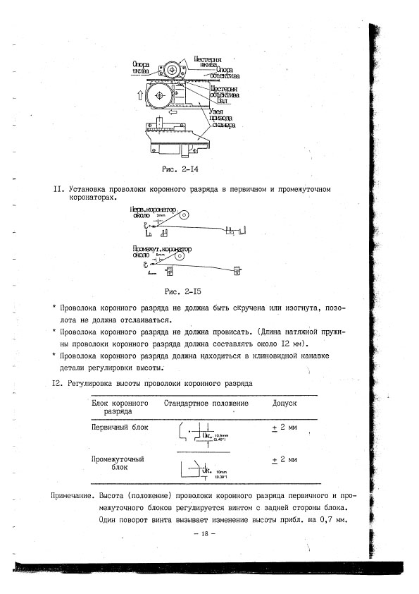

Бывалый, подскажи пожалуйста как проверить и установить правильную высоту нити коротрона заряда, да и переноса тоже. (Саnon 1215)

Вот из сервис мануала страничка. Первичный коротрон--коротрон заряда, промежуточный--коротрон переноса
  NP1215_sm019 Нить корон копи.jpg  102.33 КБ  Скачано: 2300 раз(а)

Сообщение #8 От 19/02/2008 22:28 цитата
Бывалому огромное спасибо.
