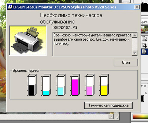

epson R 220 "требует" сервисного обслуживания

Любителям домашних фотомастерских привет!
Прошу помощи, может кто-нибудь сталкивался с похожими проблемами? Суть:принтер олично печатает фото,при этом Status monitor "требует" сервисного обслуживания.(см скришот).
Заранее большое спасибо!

Сообщение #2 От 10/11/2008 22:15 цитата
ищите по слову "памперс"

Сообщение #3 От 11/11/2008 14:39 цитата
скоро перестанет печать, когда второй счетчик заполнится

Сообщение #4 От 12/11/2008 00:05 цитата
качай в нете прогу SSC Service Utility. в основном окне выбираешь принтер и его модель. закрываешь. иконка около часов появтся в виде принтера. по ней правой кнопкой - и "сбрость счетчик отработки". вот и все =)
ток - в нете иногда появляются эти проги без Р220. так что ищи

Сообщение #5 От 20/11/2008 10:34 цитата
Про коврик для мышки я слышал, но что принтеру памперсы надо менять?!
А если серьезно то спасибо всем :пстирал памперс + SSC и все в порядке. классно!

Сообщение #7 От 28/11/2008 17:36 цитата
желательно принтер еще разобрать и почистит и памперсы помыть а то в один прекрасный момент отработка через край польется.

Сообщение #8 От 13/12/2008 17:51 цитата
Памперсы обязательно надо мыть, если конечно не хочется чтобы стол чернилами залило улыбка
А программа есть тут http://mi5.ifolder.ru/9536529
