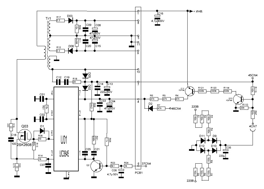

Всем здравствуйте!
При работе от батареи запищав как при полном разряде (по словам видевшего человека) вырубился. После того как включили свет - лицевая панель не светиться, работает байпасом (при отключении от розетки отключается нагрузка). Батареи полностью заряжены (ИБП долго простоял еще подключенным к сети пока я до него не добрался).
Подскажите с чего начать копать? Некоторые идеи есть, но с ИБП раньше дела не имел, поэтому не хочется тыкать пальцем в небо.
apc
Сообщения: 19
Сообщение #2 От 25/12/2012 12:35 цитата
8 аккумуляторов 12В, 5 Ач - все надо проверить.После этого..
Холодный старт - отключить сеть.Нажать кнопку вкл.Должен запуститься без сети.Далее по результатам.
decodder
Сообщение #3 От 25/12/2012 16:54 цитата
Аккумуляторы проверил. Все в норме, нагрузку держат. На кнопки не реагирует.

Кнопка пуска.Надо нажать и удерживать 2-3 сек.
decodder
Сообщение #5 От 26/12/2012 12:51 цитата
apc, пока удерживаю кнопку пуска - в районе основной платы слышен тихий писк, отпускаю - писк прекращается. Пуска нет.

Писк должен быть.Реле щелкают?Если нет - возможно неисправна схема включения.
decodder
Сообщение #7 От 26/12/2012 21:03 цитата
apc, не щелкают. На сколько понимаю это писк низковольтного ИБП который отдельной платкой? Покапаюсь. Спасибо. Завтра отпишусь.

Тема, конечно, забытая, но для многих актуальная до сих пор.
В этих ИБП типичный дефект - выход из строя электролитов на плате "дежурки". Она выполнена на отдельной платке и припаяна вертикально к основной плате под блоком реле.
В первую очередь выходят из строя ёмкости 47,0\50в, но лучше заменить все, что находятся на этой плате.
После замены конденсаторов, 90% ИБП начинают нормально функционировать.
Кстати, при ремонте будьте аккуратнее, ибо на фильтрующем конденсаторе, на основной плате после сетевого выпрямителя, нет разрядного резистора и он очень долго сохраняет на себе напряжение 300 вольт - кусаеЦЦо ... рёв в три ручья
  дежурка - схема.jpg  91.93 КБ  Скачано: 6037 раз(а)
