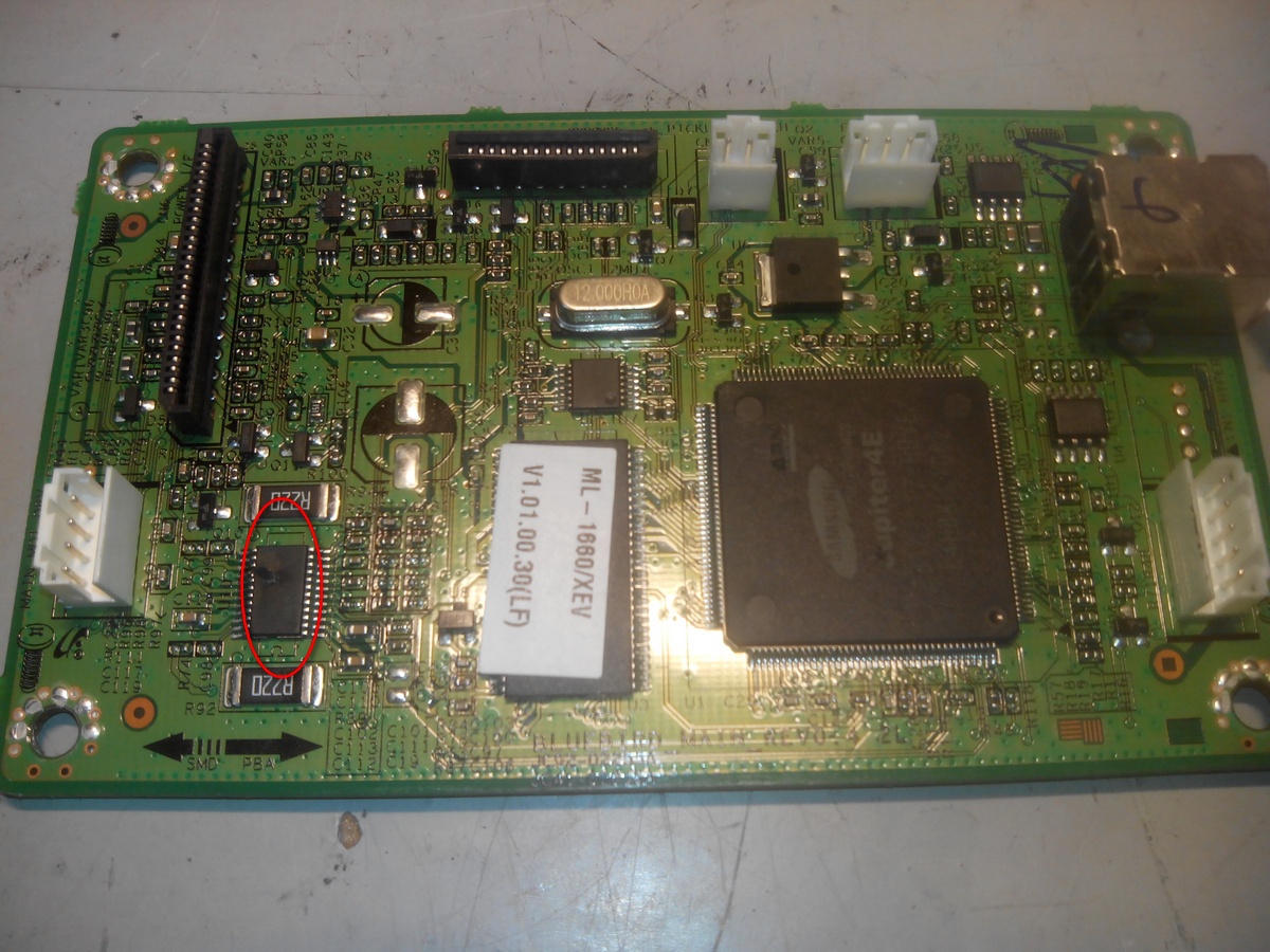

Samsung ML-1660 при включении пытает пошевелить двигателем и выключается. При осмотре на майн плате JC92-02255A (BLUEBIRD_MAIN_REV0.4 2L) выявлена сгоревшая микросхема. Отвечает как раз за управление двигателем.
В сервис мануале нету, схему не нашел. Может у кого есть такой аппарат, подскажите маркировку, пожалуйста.
Начинается A3983***T, вторая строка А100***, третья строка 837U.
Заранее спасибо!

Samsung ML-1660 Main PBA image

Сам-то хоть пытался искать? Выложил для тебя: DMOS Microstepping Driver with Translator A3983SLP / A3983SLP-T

Да, но искал схему и сервис мануал. Схему не нашел, СМ не помог. Нужны были нечитаемые символы A3983***T я ж не знаю, какие там могут быть. Не силен в этой теме.
