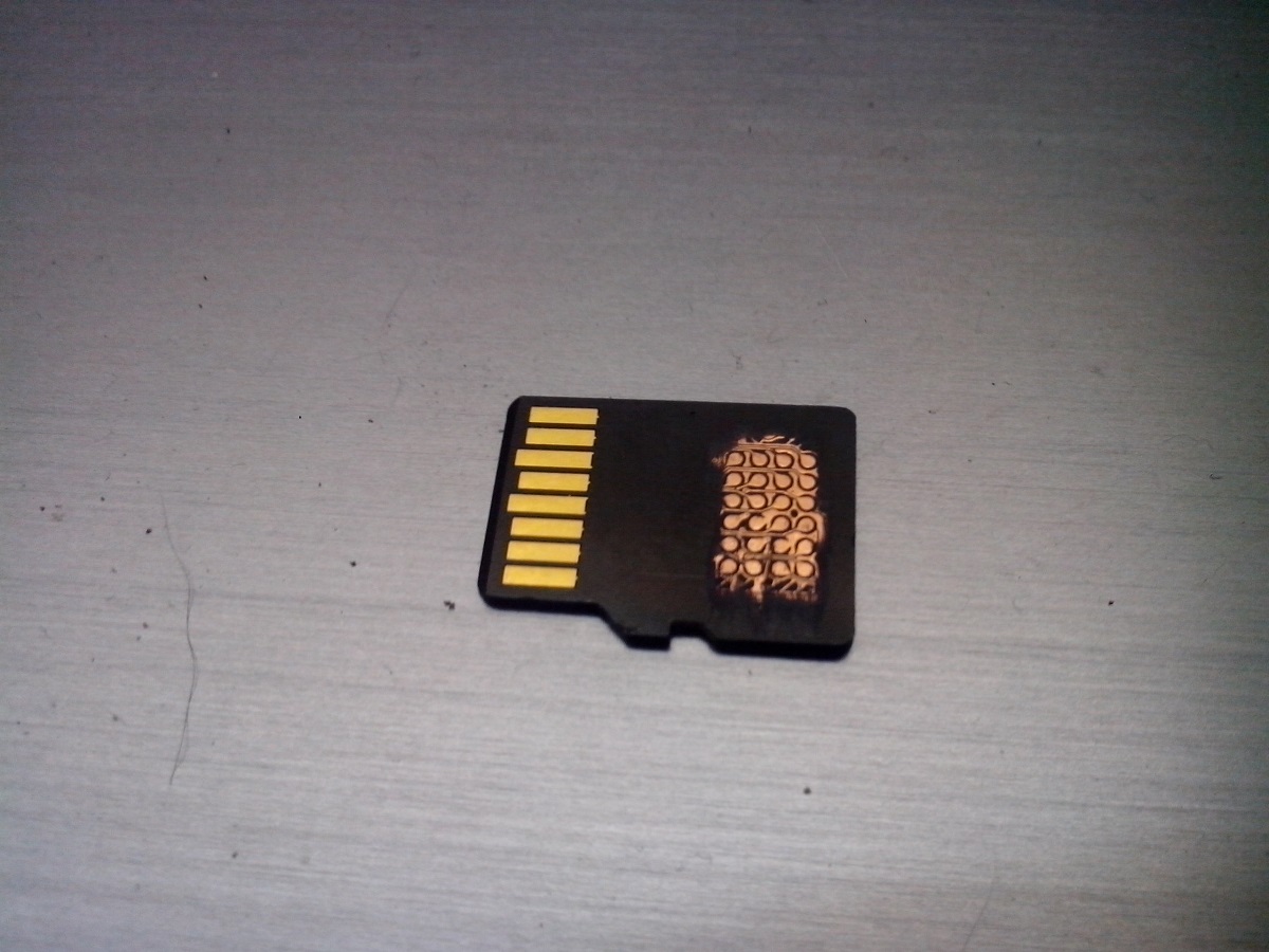

Доброго времени уважаемые.Извиняюсь что поднимаю старую тему.Есть вопрос по MicroSD.Перестала определяться флешка 16Гб.Ни в девайсах ни на компе.При подключении вообще ни каких реакций. andru87 писал можно попробовать подпаяться к контактам.Прикладываю фото.Только вот не нашел инфу какой RX, а какой TX.Ни у кого нет информации по этому поводу?

HaOS
Сообщения: 155
HaOS
Сообщение #14 От 26/02/2015 11:51 цитата
Rx & Tx - эти понятия на флешке неуместны.
Вам могло бы помочь это, но т.к. Ваша флешка не определяется вообще, то только на брелок...
Halabaluza
Сообщения: 55
Halabaluza
Сообщение #15 От 26/02/2015 12:06 цитата
Было дело таким образом (по ссылке) восстанавливал и МР3 плееры и USB флешки. Хотел сначала достать из нее инфу, а потом в мусор. Жаль. Спасибо большое за ответ. С уважением.
superuser68
Сообщения: 13
Сообщение #16 От 28/04/2015 20:08 цитата
А хоть кто из многих что ответили читает что за флешка, или как роботы твердите про сайт флешбут.
там инфа для обычных флешек.
микро сд это совсем другое и те все способы не подойдут.
к тому же как ты ее разберешь который один советовал, ??? слышал звон, да не знает где он.
и замыкать в ней нечего нет таких выводов в этих марках флеш.
Да и выводы RX TX тоже есть только они по другому именуются и там совсем другое, для этого и нужны кардридеры.
А способы пишут есть разные, но пока тоже без результата и т.е. пробывали в сотовом 3110С, другие пока не пробывал, в фотоаппарате тоже пробывал, везде пишет из 3 шт микро СД с разными причинами.
в одной вообще 0 показывает но определяется.
в другой 32 Мб, и в следующей размер показывает что 3 с копейками т.е. 4 Гиг.
А на корпусе маркировка все на 4 Гига.
и все не прошли лечения ни разными прогами, ни сотиком, ни фотиком.
Осталось два способа;
1) собрать штуковину на микрухе и программой в WIN 98 как по описанию к этому устройству.
2) купить это устройство что в 1) писали продают на радиорынках.
но так же было где то читал что этим способом лечатся только микро СД до 4 Гиг.
если не получится то значит этим микро СД пришел зверек по имени пипец.
а прошить контролер для этих микро СД и чем и как пока не находил, а на флешбут сайте такого нет, есть там проги для этих микро СД, но они просто форматируют их и все и то если они т.е. флеши стали по каким то причинам raw или др не исправности типа легкие как исправить таблицу раздела, они т.е. эти проги даже пароль не удаляют.
Поэтому одним делать то что я еще не делал,
А другим не советовать ЧУШЬ... раз не в курсях.
Если она не рабочая то и ей место на свалке.
к тому же если она размером маленькая.
А если 8 Гиг и выше то пока кто занет, опять же пишут что через фотик или смартфон, но это я так думаю что тоже это повреждение разделов, которое можно и так без всяких приблуд вылечить.
Кстати это и относится к форматированию через Линукс.
если она совсем не исправна то и он не поможет.
И на последок, только это вроде было для 64 Гб размером флешки она была в корпусе как обычная флешка, а внутри это флешка микро СД, так там не помню где в статье было описание про выводы.
и там точно было про RX и TX но обозначения там были другие, но это ведь сути не меняет.
Гы если у флешки у любой в том числе микро СД не было приема и передачи как бы она работала ... иди учи физику советчик &ренов.
