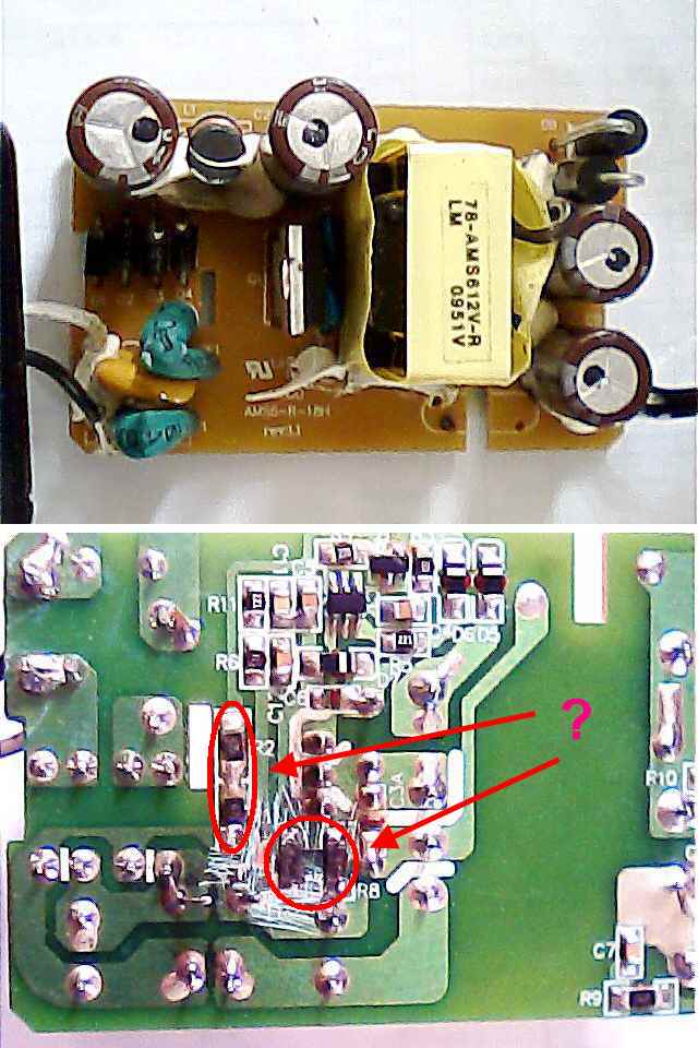

В блоке питания AMIGO AMS6-1201500SVH ; 12V - 1.5A сгорел транзистор 2SC3098 и четыре резистора . На рисунке я их обозначил . Схемы нет . Подскажите кто знает номиналы этих резисторов или может у кого то есть схема . ШИМ на 6 ножек и все что на нем написано FAAE

навуходоносер, Наврят-ли найдешь. Проще новы БП купить.

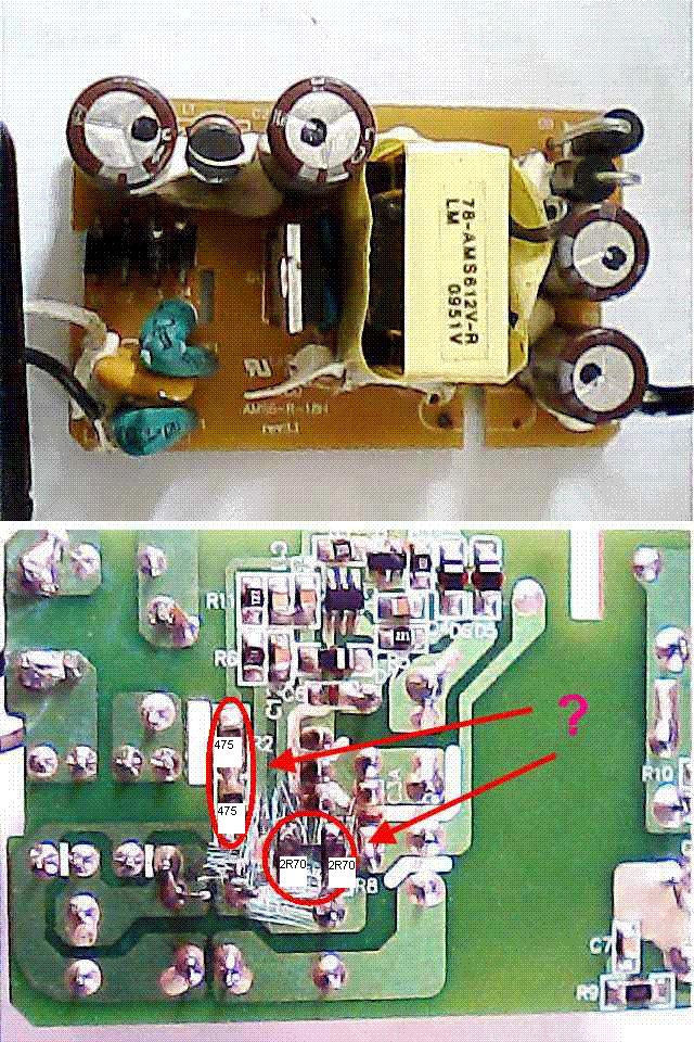

Попался такой бп. Номиналы обозначил. Может кому пригодится. А вот микросхему нечем заменить.
