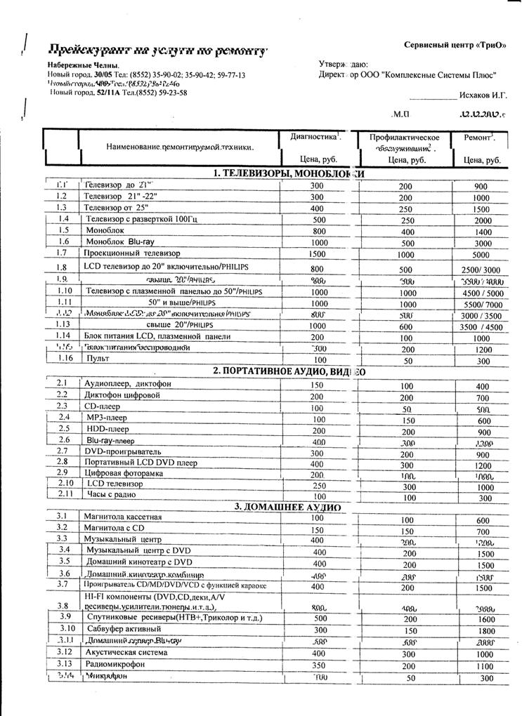

Друзья, товарищи! Помогите с вопросом.
принтер печатает со смещением строк, букв...в общем не ровно печатает. Что делать? Как сделать калибровку головки?

Денис20051989
Сообщения: 20
Сообщение #7 От 22/10/2013 14:48 цитата
<vlad> писал:
Денис20051989 писал:
..при печати простого текста все ровно.
при копировании таблиц и печати все криво.
недовольство, огорчение я думаю нужно сканер отдельно проверить
ДОБАВЛЕНО 22/10/2013 15:55
Вот так печатает и сканирует. А обычный текст сканирует нормально и печатает.

Сообщение #8 От 22/10/2013 15:04 цитата
[/size][/i][/u] и сканирует[/quote]
сканирует, в смысле на компе получается такой скан?

когда делаешь копию...немножко не так написал...извиняюсь.

Сообщение #10 От 22/10/2013 15:10 цитата
подобное у маня было но сканер был не причём, почистил ленту позиционирования печатающей головки, стандартная калибровка и всё ок.

ДОБАВЛЕНО 22/10/2013 16:39
готово! Чистка ленты позиционирования печатающей головки и смазка шасси. всем спасибо
