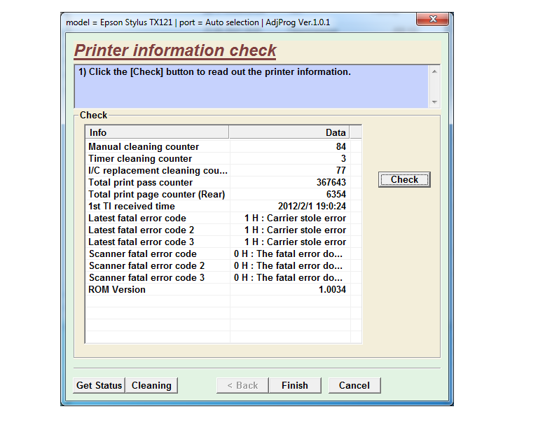

Epson sx 130. Мигают все 3 индикатора. Стоит СНПЧ
Картриджи определяются. Принтер включается, каретка медленно уходит влево, потом возвражщается в правое положение, начинают прокручиваться валы, потом каретка уходит вправо до упора, и згораются 3 индикатора. Памперс сбросил через adjustment. Есть скрин ошибки ниже. Пробовал менять сканер, есть где снять, то же. Менял планку чипов, ситуация та же. Протирал ленту эндкодера, колесо эндкодерное, результат ноль. Что может быть??
голова чистая, снимал смотрел, шлейф чистый.
Тем много, но решения не нашел.
  Безымянный.png  58.76 КБ  Скачано: 1736 раз(а)

Разобрался я со своей поломкой. миганием всех индикаторов . короче поменял датчик который стоит с левой стороны на прозрачном круглом диске и все заработало. до этого поменял все что можно и головку и сканер не чего не помогло
