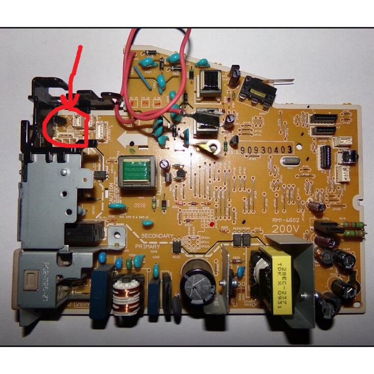

hp p1005 не срабатывает соленоид
pinya000

Сообщение #1 От 22/04/2015 16:41 цитата
проблема с питанием. На него не поступает.
Я так понял нет коммутации на землю, на один контакт приходит примерно 19 Вольт относительно земли.
Что отвечает в бп за коммутацию. Что проверить?
Владимир Ар.
Сообщения: 1110
Сообщение #2 От 22/04/2015 17:18 цитата
Расскажите о поведении аппаратика при включении питания.
Может и не должно питание на него поступать, откуда Вы взяли, что должно?
pinya000
Сообщения: 205
pinya000
Сообщение #3 От 22/04/2015 17:22 цитата
когда должен брать лист не приходит питание.
Принтак выходит в готовность. Пускаю матроску, он греется, останавливается, потом опять заводится, и в момент когда должен сработать соленоид, он не срабатывает. Питание на него в этот момент не приходит
ДОБАВЛЕНО 22/04/2015 16:27
менял транзистор q562 он я так понимаю управляет подачей питания. не помогло

Проверьте печку, прямо с разъема с толстыми проводами(не снимая самой печки). Должно быть порядка 100 Ом.

Сообщение #5 От 22/04/2015 17:35 цитата
Владимир Ар. писал:
70 Ом

Сообщение #6 От 22/04/2015 18:26 цитата
нашел проблему. Оказывается между язычком соленоида и магнитом попала какае-то фигня липкая, засохла, и не давала язычку сработать как надо, хотя в ручную он срабатывал.
а я полез в лес уже)
