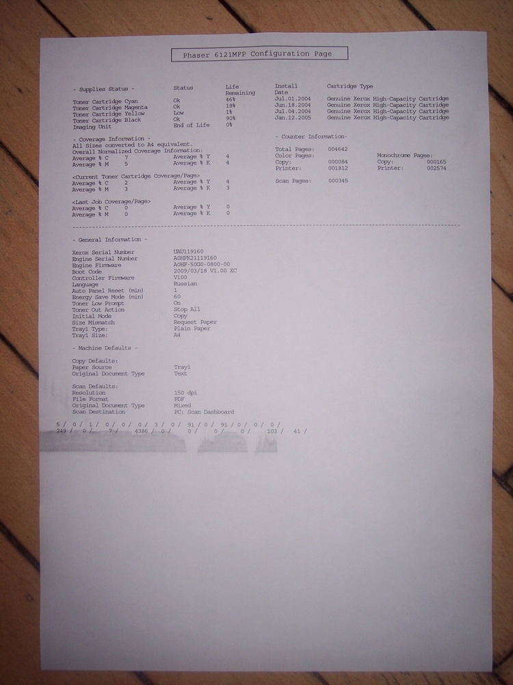

На каждом листе при ч/б печати или копировании появляется одна поперечная полоса серого цвета шириной 1 см и длинной в половину листа. В чем проблема? Пробег у аппарата 4642, еще он в отчете пишет Imaging Unit - End of Life. Но при работе не ругается. Скан приложен.

Лента переноса изображения грязная
