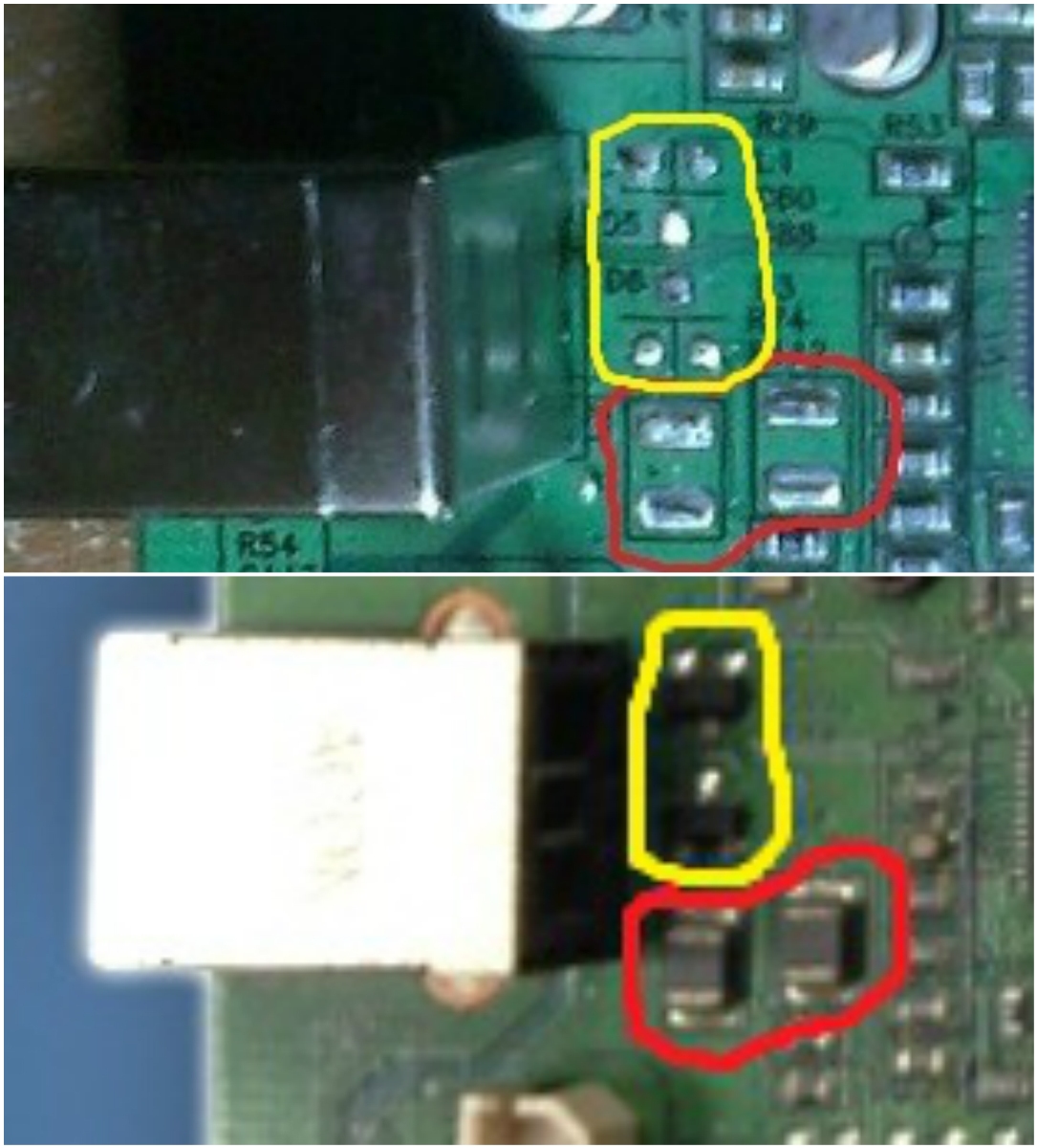

принтер samsung scx 4300
USB кабель выломал порт и сорвал выделенные детали . Помогите определить их название
на нижней фотографии целая материнская плата

Что обведено красным---это дросселя, вместо них просто перемычки ставим, но лучше всеж с перемычками не включать разъем USB на горячую.
D5, D6, обведенные желтым--диодные защитные сборки, без них все должно работать, если все остальное цело. Т.е. их можно вообще убрать(если их нет, то и не ставить).

Спасибо большое !!!! Можете пожалуйста написать номиналы этих элементов
Владимир Ар.
Сообщения: 1110
Сообщение #4 От 27/12/2015 16:39 цитата
А зачем они Вам, ведь без диодных сборок все работает и с перемычками вместо дросселей тоже все работает!!!
Ну ежели интересно, то D5, D6 --KDS226
