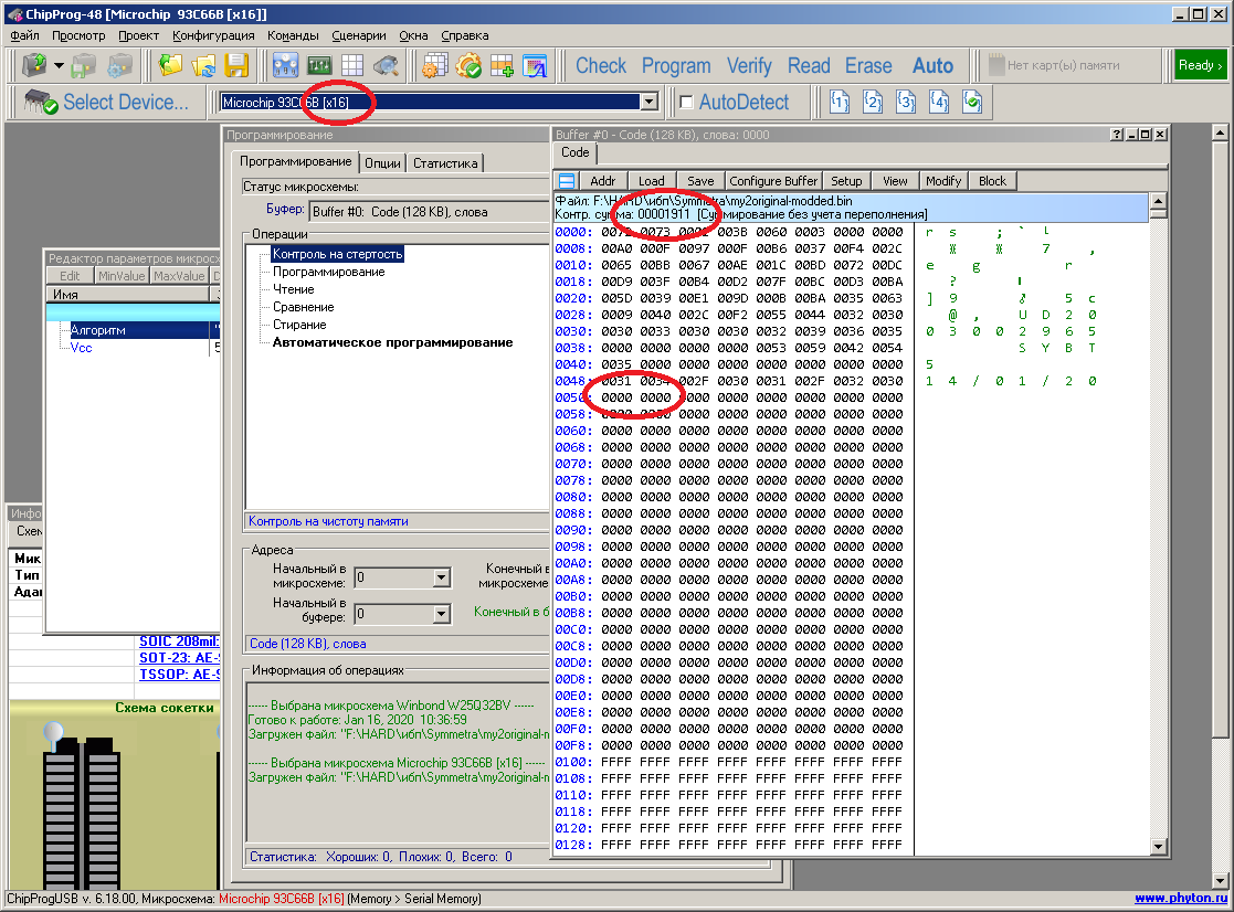

Сообщение #43 От 16/01/2020 10:50 цитата

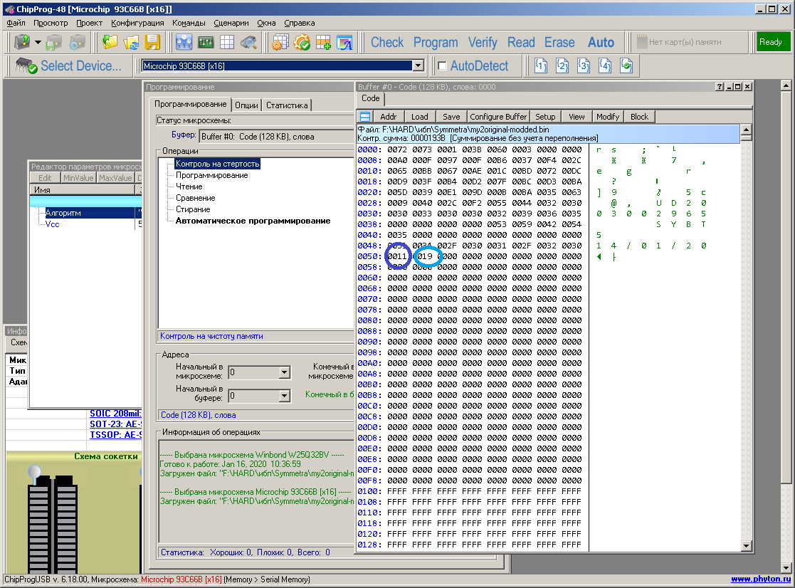

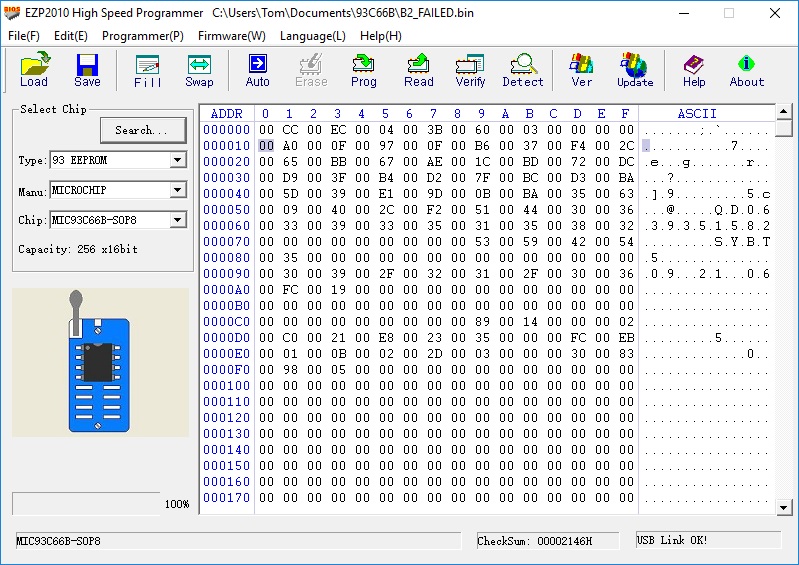

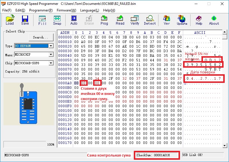

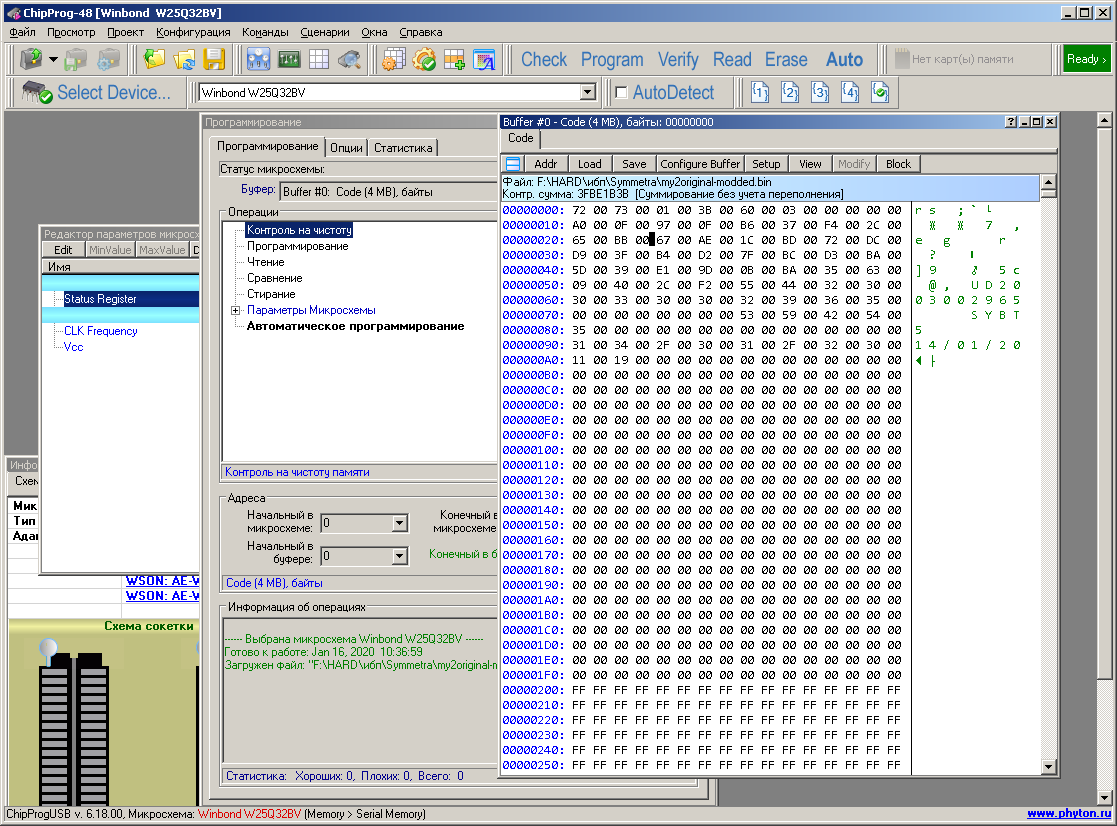

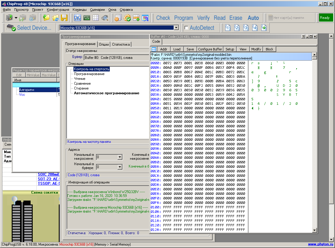

в приложенном примере в теме в файле 9ah-new.hex сумма вроде не верная выходит.
поэтому от меня маленькое пояснение моих экспериментов и почему могут быть проблемы с расчётом контрольной суммы:
алгоритм зависит от выбранного режима работы. т.е. x8 или x16.
например: на рисунке 1 выбрано х8 и сумма неверная.
на рисунке 2 уже выбран режим х16 и сумма верная.

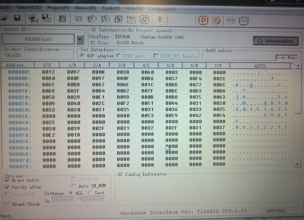

например как это выглядит в FARе рисунок 3. обратите внимание, по каким адресам находится сумма.
далее. программатор считает сумму от всего файла. а ИБП как писали без учёта ячеек с ошибками и ячеек с КС. поэтому нужно их удалить и убрать саму сумму.
рисунок 4 получилась КС.
ну и записав её по рисунку 5 мы уже не обращаем внимание, что сумма снова сменилась.

metrologsastem
Сообщение #44 От 15/01/2022 21:40 цитата

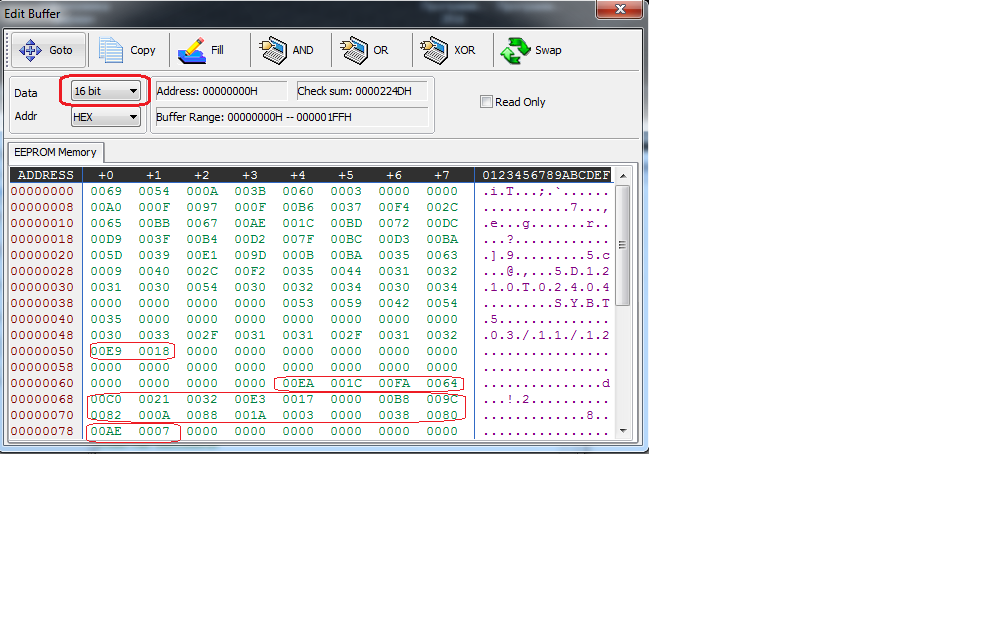

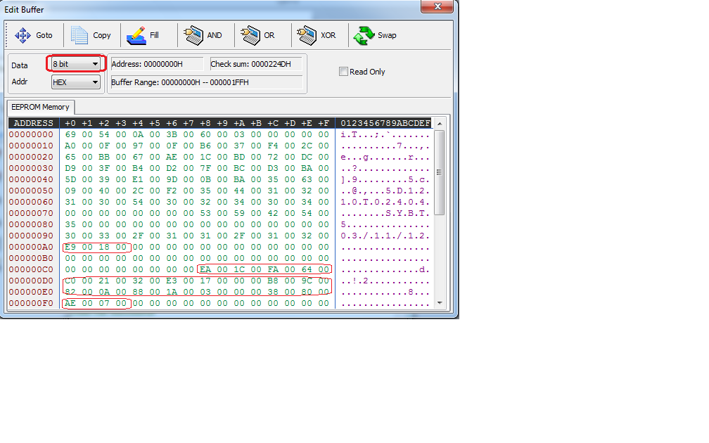

Доброго дня! Позвольте свои 7 коп. вставить. Все зависит от редактора который вы используете для корректуры 93C66B.
На примере реальной прошивки.
ДОБАВЛЕНО 15/01/2022 21:45
Та же прошивка но формат Data в меню 16 bit

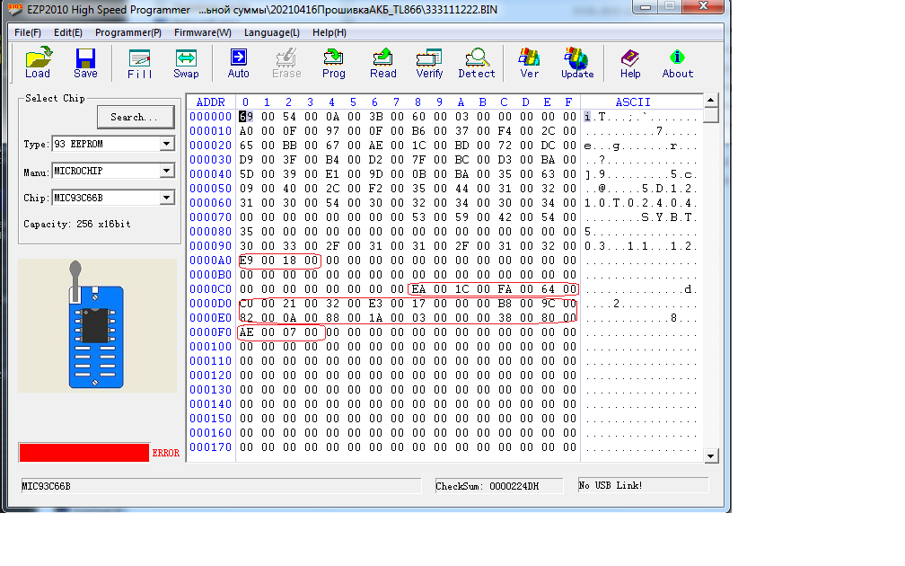

ДОБАВЛЕНО 15/01/2022 21:50
Редактор прошивки WLPRO для программатора SP200S V2.20 в демо режиме.
  1ПрошивкаСтр1WLPRO_Data8bit_Addr16bit.png  65.77 КБ  Скачано: 479 раз(а)
  1ПрошивкаСтр1WLPRO_Data8bit_Addr16bit.png  65.77 КБ  Скачано: 369 раз(а)
  1ПрошивкаСтр1WLPRO_Data16bit_Addr16bit.png  75.3 КБ  Скачано: 403 раз(а)
metrologsastem
Сообщение #45 От 15/01/2022 22:15 цитата

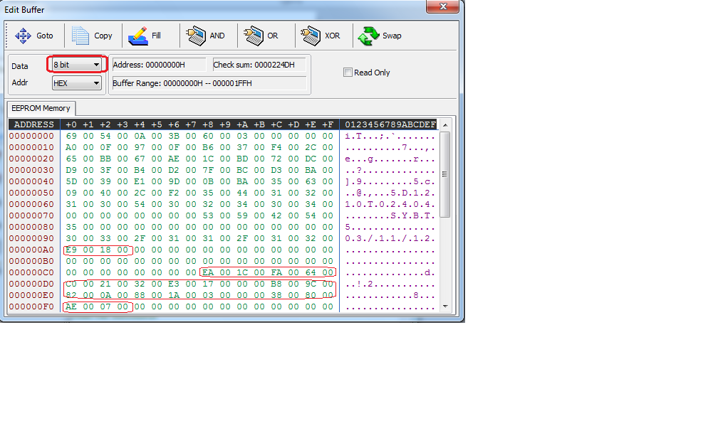

В последнем из прикреленных файлов тот же дамп реальной прошивки но загруженный в редактор программатора EZP2010 в демо режиме.
ДОБАВЛЕНО 15/01/2022 22:24
Таким образом, если верить алгоритму указанному ниже должно работать.
1. Ячейки 64-79 (или в шестнадцатеричном форматеData: 0xC9-0xF4) необходимо обнулить - это место, где находятся все ошибки и проблемы с пакетом.
2. ячейки 50-51 (или в шестнадцатеричном формате Data: 0xA1, 0xA3) должны быть обнулены - это контрольная сумма EEPROM, которая проверяется на правильность данных.
3. пересчитать контрольную сумму. контрольная сумма вычисляется из 0x0-0x9F,(то же? что 0-63 ячейки) остальные регистры 64-79 (или в шестнадцатеричном форматеData: 0xC9-0xF4) не учитываются в вычислении.
Прошу ответить более опытных коллег, - у кого нибудь это заработало или нет?
И второй вопрос,- нужно ли менять дату на более свежею, например на 2022 год, естественно после замены батарей?
  1Прошуивка20210416.png  94.9 КБ  Скачано: 387 раз(а)

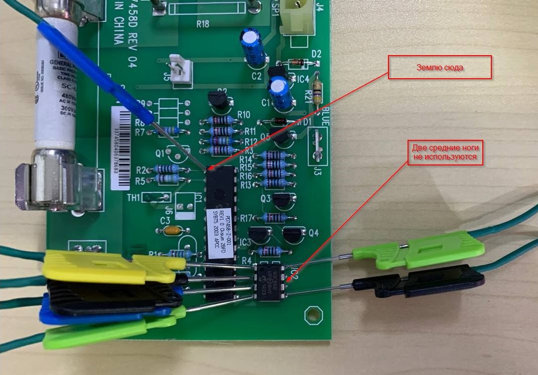

Может кому приголится, 93С66В можно читать и шить не выпаивая если замкнуть на землю первую ногу PIC16C72A.
  SYBT5.jpg  199.83 КБ  Скачано: 294 раз(а)
Собрал я такую схемку. Прикупил адаптор для подключения к DIP8 без выпаивания микросхемы. Подключил на землю первую ногу PIC16C72A.
И после попытки считать данные с 93С66В с помощью программатора ChipProg-48 получил следующую картину:
1. Считывание данных с заземленной первой ногой PIC16C72A невозможно. Как только отключаю первую ногу от земли считывание возможно, но с особенностями по нижним пунктам.
2. Считывание данных происходит не полностью, считываются данные только до ячейки A8 (в действительности считываение должно происходить до ячейки FF).
3. в связи с п.2 при изменении параметров и затирании ошибок приходится обнулять данные до ячейки FF.
4. При попытке записать откорректированные данные в 93С66В программатор выдает ошибку.
5. Выпаял 93С66В с платы, установил эту 93С66В в программатор и считались данные без проблем и полностью и залились данные без проблем и ошибок.
Это написал к тому, что самый надежный способ - выпаять, откорректировать данные, записать на 93С66В и заново запаять микросхемку на свое место (ну либо установить ее в пастельку запаянную на место 93С66В).
