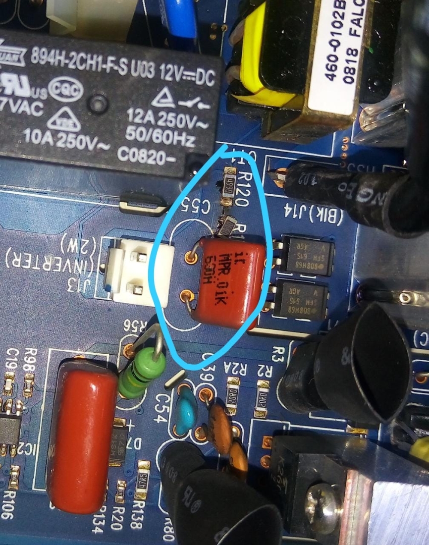

По своей глупости решил в целях профилактики восстановить емкость аккумулятора долив в банки дистиллированную воду. После этого при первом включении в сеть ИБП вел себя нормально - включился, замигал индикатор In-Line но как только ИБП попытался перейти на аккумулятор - индикатор Battery не загорелся, из ИБП послышался треск раза в 2 громче привычного.
Отключив подачу 220V ИБП продолжил издавать звук и никак не реагировал на кнопку - пока не отключил клеммы от аккумулятора. После этого почувствовал легкий запах горелого пластика или текстолита, нашёл конденсатор C55 рядом с которым виднелся изменившийся в цвете текстолит и отпаявшийся от дорожки SMD резистор. Проверил сопротивление и припаял резистор обратно - ИБП по прежнему "зависает" при переходе на питание с АКБ. По прежнему раскаляется C55 рядом с фишкой инвертора. Так же зависает и трещит пока не скинешь клеммы при переходе на АКБ.
Подскажите, поможет ли перепайка этого элемента и что послужило причиной поломки? Неужели долив дист. воды? Раньше таким способом удавалось продлить жизнь аккумуляторам (CSB 1234W) а в этот раз похоже и аккум тоже сдох хотя держал минут 5-7 приличную нагрузку...Черт дернул меня на эту профилактику...*

поверьте всю эту цепь, и подайте внешние 12в от блока питания и все увидите сразу что и как

Подать не проблема - пробовал аккумулятор от автомобиля 12.5В 60Ач - та же история - повисает, трещит, пока клеммы не скинешь. Один раз как то даже Replace Battery загоралась. Еще странно но при попытке запустить ИБП без 220В от аккума - он не включается, реле не щелкает, просто спикер пищит при нажатии и удержании кнопки. Прозванивал транзисторы и реле - вроде бы все целое. Сегодня буду пробовать заменить C55 на новый, поеду покупать такой же кондюк. Это же не нормально что он разогревается так что можно обжечься?

ragalt88, может, но если греется значит все по закону ома все, у тебя не работает преобразователь с 12 на 220в, проверь все тщательнее

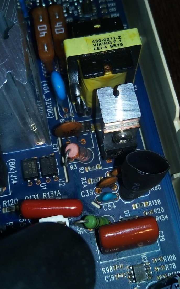

В общем дело не в конденсаторе C55. Перепаял его - ничего не изменилось. Правда обратил внимание на то что рядом "подванивал" резистор R2 в термоусадке на 33кОм +-5% . Чтобы определить его емкость пришлось снять термоусадку, на фото видно что она "прикипела". После этого обнаружил что его ножки болтаются и отходят от припоя. Пропаял его, померил сопротивление - все ок, 32.1 кОм. После этого в надежде на чудо подключил аккум - теперь ИБП не включается вообще, вместо этого громко пищит спикер, сначала долгий прямой писк, потом пи-пи-пи-пи начинает пищать как стробоскоп. При этом на аккумуляторе плавно плавно падает сопротивление но трансформатор остается холодным. Емкость которую перепаивал - тоже холодная. Транзисторы и их радиаторы - все ок. К сожалению в электронике я не силен и наверное повезу аппарат в мастерскую если не подскажете где найти схему и что еще можно посмотреть, померить, проверить....

Электролиты заменить на 22мкФ.

Спасибо за совет, заменил 5 шт - 22 мкФ / 25В и 1 шт 22 мкФ / 50В.
К сожалению не помогло - упс не включается и перестал пищать, ток зарядки на аккуме поднялся - теперь 16-17В вместо 14-15. Может быть дело в тех SMD резсторах на первой фотке? Есть ли у них определенная полярность? Прозвонил их - подключены последовательно - контакт есть. Сопротивление на каждом из них соответствует маркировке. На второй фотке подозрение на резистор и керамический кондер рядом с ним....Почему он может не запускаться(((

ragalt88, номер платы укажи, будь добр.

640-0565A-Z_REV06
