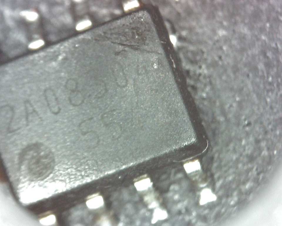

Здравствуйте! История такая: Был скачек в электросети, сгорел БП принтера. БП маркируется так RM1-4816. Именно, выбило кондер на 160 МКФ 450В, транзистор K400S и микросхему ШИМ. Так вот кондер заменил, транзистор поменял на 07N60, а вот с ШИМом не могу никак разобраться. Еле разобрал маркировку, написано 2A08304. Поисковики ничего по данному запросу не дают. Скажите пожалуйста, на что можно заменить данную микросхему или подкиньте хоть что-нибудь по ней. Спасибо!

XAPAC
Сообщение #16 От 13/12/2018 15:11 цитата
Так дополнение к теме, может кому пригодиться. Маркировка на ШИМ - смотрел не туда. Обозначение ниже и это FA5540-FA5542. Удачи всем с ремонтом. улыбка
