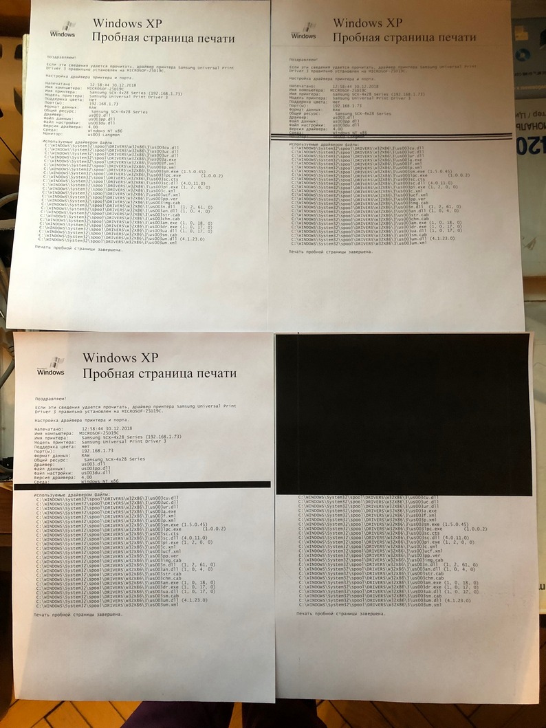

Сразу скажу по печати с компьютера претензий к нему нет. Барахлит сканер. Первую ксерокопию после включения делает нормально, каждую последующую всё хуже и хуже. На фото пример - 4 копии сделанные в подряд после включения. При сканирование на компьютер выдаёт какую-то ошибку и на экране просто белый лист (правда 1 раз получилось что-то как на фото 3). Один специалист предположил, что это шлейф сканера. Но я его почти не знаю и по этому решил узнать мнение форумчан.

Либо шлейф , либо линейка, узнается подменой.
Шлейф дешевле, с него и начинать

Спасибо, начну со шлейфа.

JC39-00951A Шлейф сканирующей линейки SCX-4824/4828/WC3220
10евро примерно стоит
