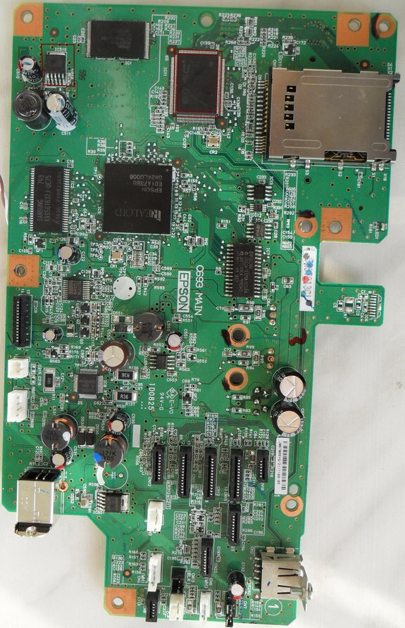

В начале сдох блок питания. Он был отремонтирован путем замены микросхемы ШИМа. Блок питания был проверен на нагрузке на токе 0,6а напряжение держит. Как подключаешь к плате управление сразу просаживает питание 42в. Снял блок питания и подключил напрямик к лабораторному источнику с низким напряжение 10в начала греться микросхема USX2007-NW-04.
Не могу найти сервис мануал на эту плату С693. и стабилизатор SK836
Транзистор ТТ3034 и ещо другая пара к ней живые
Может подобное у кого что было ?

Сообщение #2 От 04/04/2011 12:11 цитата
а головку отключил?

Сообщение #3 От 08/04/2011 16:50 цитата
Wadim69 писал:
а головку отключил?
вообще все отключил

Сообщение #4 От 12/05/2011 20:17 цитата
Какой то коротыш после стабилизатора 3,3в на микросхеме FA7733 электролиты все проверил целые
