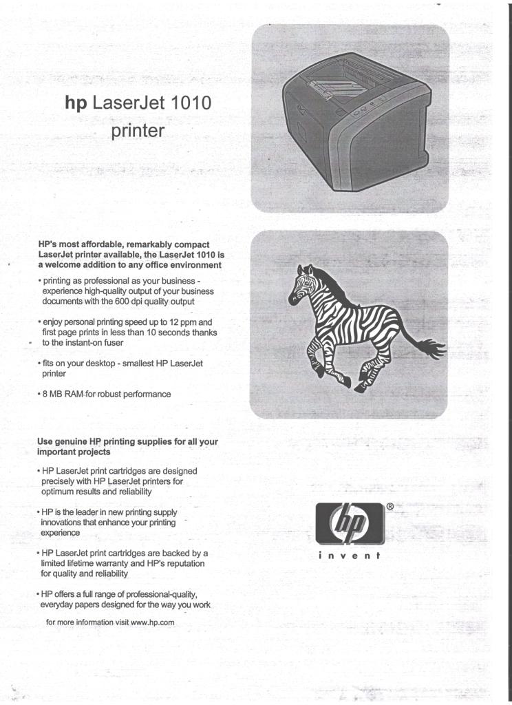

Блок питания RM1-0808 1WG 200V. С обратной стороны платы этого блока распаяны две микросхемы: IC301 (микросхема, размер которой побольше) и IC501 (микросхема, размер которой поменьше). IC301 - счетверённый операционный усилитель LM324A, IC501 - счетверённый операционный усилитель LM324 (судя по маркировке на этих микросхемах). Хочу поменять IC301 (LM324A) и никак не могу понять, в каком корпусе эта микросхема. Если кто знает, подскажите. IC501 (LM324), судя по размерам, в корпусе SOIC-14. А вот IC301 (LM324A) размером побольше, значит корпус у неё другой. Но какой???

Sergey_1970
Сообщения: 114
Сообщение #3 От 28/12/2019 22:59 цитата
Скорее всего, нет... Микросхемы в корпусах TSSOP14 выглядят почти квадратными: https://ru.pricearchive.org/aliexpress.com/item/32809525870
IC301 (LM324A) так не выглядит. Если бы всё было так просто, я бы не задавал вопрос на форуме. Датшит на этот ОУ до этого я смотрел, естественно.

SOxx-208 (SOIC-208). SOxx-208 соответствует чертежу EIAJ EDR-7320. Найти в таком корпусе LM324A нереально, разве что взять из платы-донора, но таковой у меня нет. Приобрести можно в SOP-14 или SO-14. SOP-14 предпочтительнее за счёт большего размера корпуса.

Sergey_1970
Сообщения: 114
Сообщение #12 От 05/01/2020 12:46 цитата
После заправки картриджа стал печатать с фоном по всему листу (в сервисе сказали, что бывает, когда картридж неполный, то дефекты печати типа фона могут быть незаметны). На других принтерах картридж печатает нормально. Уже ремонтировал этот принтер, был пробит транзистор Q371 в высоковольтном блоке (печатал тогда вообще полностью чёрный лист). Тогда после замены этого транзистора всё стало нормально и было нормально до заправки картриджа. А после заправки стал печатать с фоном. Напряжение на вал первичного заряда подаётся заниженное, при печати меньше 400 В (измерял, правда, не высокоомным, а обычным китайским мультиметром). Замена транзисторов Q371, Q372 результата не дала. Другие элементы высоковольтного блока (конденсаторы, резисторы, диод) проверял. Читал на форумах, что в подобных случаях вместе с транзистором зачастую повреждается IC301. Общался с человеком (через E-Mail), который писал на форуме о подобном случае, он ответил что неисправность IC301 в данной линейке принтеров явление нередкое, менять приходилось неоднократно. Проявляется подобным образом (серый фон при печати по всему листу).

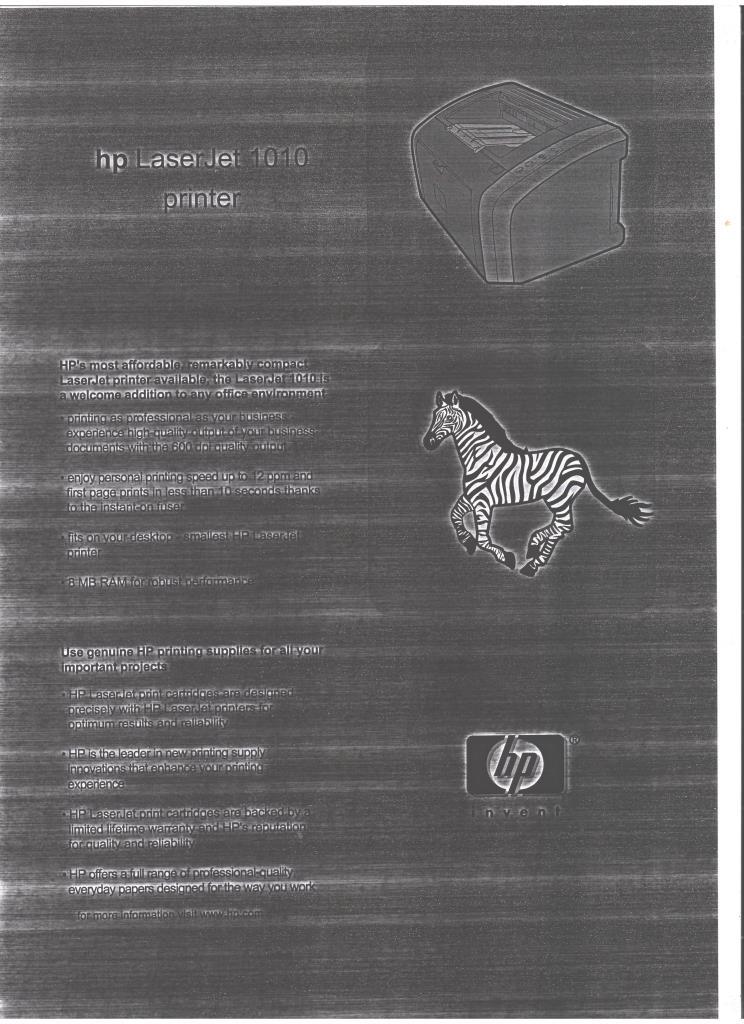

Sergey_1970
Сообщения: 114
Сообщение #17 От 09/01/2020 04:48 цитата
Микросхемы ещё не пришли. Печатает на данный момент вот так:
  (35).jpg  100.7 КБ  Скачано: 452 раз(а)
Sergey_1970
Сообщения: 114
Сообщение #18 От 20/01/2020 08:34 цитата
Микросхемы пришли. В корпусе не таком, как в оригинале, а в таком как у IC501, т.е. в SOIC-14. Маркировка на микросхемах: LM324A. Демонтировать исходную IC301 оказалось не так просто, помимо того, что припаяны выводы, сам корпус микросхемы оказался приклеенным к плате, наверное термоклеем. Отдирать пришлось пинцетом, приложив некоторое усилие, при этом несколько повредился печатный монтаж (пару выводов не полностью отпаял перед отдиранием микросхемы). Размаха выводов не хватило полностью, чтобы встать на контактные площадки, пришлось наращивать "соплями" из припоя. Запаял, проверил наличие контакта между выводами вновь запаянной микросхемы и соответствующими точками на плате, добился, чтобы всё было в норме. Собрал, пустил пробную печать. Результат:

<vlad>
Сообщения: 629
Сообщение #19 От 20/01/2020 08:56 цитата
Чёйта хуже стало. Замерь напряжение.
Sergey_1970
Сообщения: 114
Сообщение #20 От 20/01/2020 11:24 цитата
