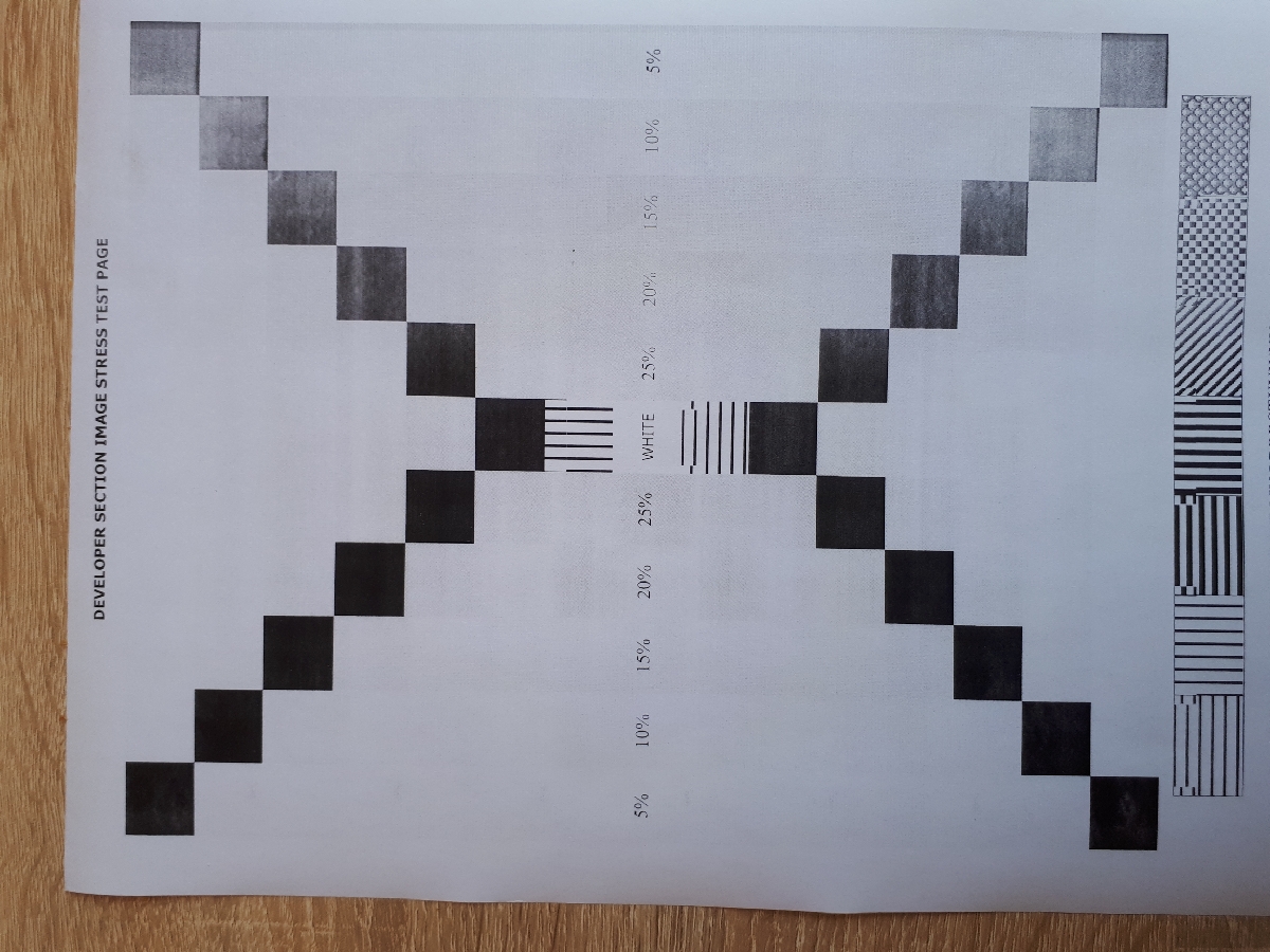

Нужен совет, Мэтры.
Canon LBP 1120, уж и не помню сколько ему! Служил для ЛУТа верой и правдой, но стал осыпаться тонер. Купил новый картридж НР 4092а . Ну как новый, скажем так- фирменный непользованный, где сейчас возьмешь новый на такой древний принт. Так он печатает бледненько совсем! В разы бреднее чем заправленный перезаправленный!
Подскажите, что с ним не так! Может за годы хранения тонер в комок спекся? Фотовал перекидывал, без успеха.
Посоветуйте. Жду. Спасибо. недовольство, огорчение

Обычно после долгого хранения картриджа печать бледная становится, причина в магнитном вале. Надо снять его, пропылесосить и протереть тряпочкой(лучше с платинклином). Заодно очистить дозирку и лезвие напротив дозирки.
Почти всегда такое проделываю(даже с новыми картриджами) после долгого хранения картриджа(хорошо, если фотовал выдержал это, а то в картриджах Самсунг обычно фотовал под замену сразу после долгого неиспользования картриджа).

Сделал, Владимир Ар., как рекомендовали. Изображение значительно потемнело, но старикашка совместимый китаец, печатает заметно темнее. Плюс какой то градиент обнаружился, справа налево светлеет изобр.
Может лезвие покоробило от старости?
Напрминаю, картридж распакован 3 дня назад, флажок лично отломил и ленточку вытянул.

Пытаюсь изобрпжение добавить.
Roma48
Так с древним картриджем с интенсивностью черного и контрасом все ок! Там другие болячки.
ДОБАВЛЕНО 13/06/2019 13:22
Контрастом.
Этот лист с непользованного старого фирменного картриджа. После промывки ацетоном магн вала и протирки лезвия.
