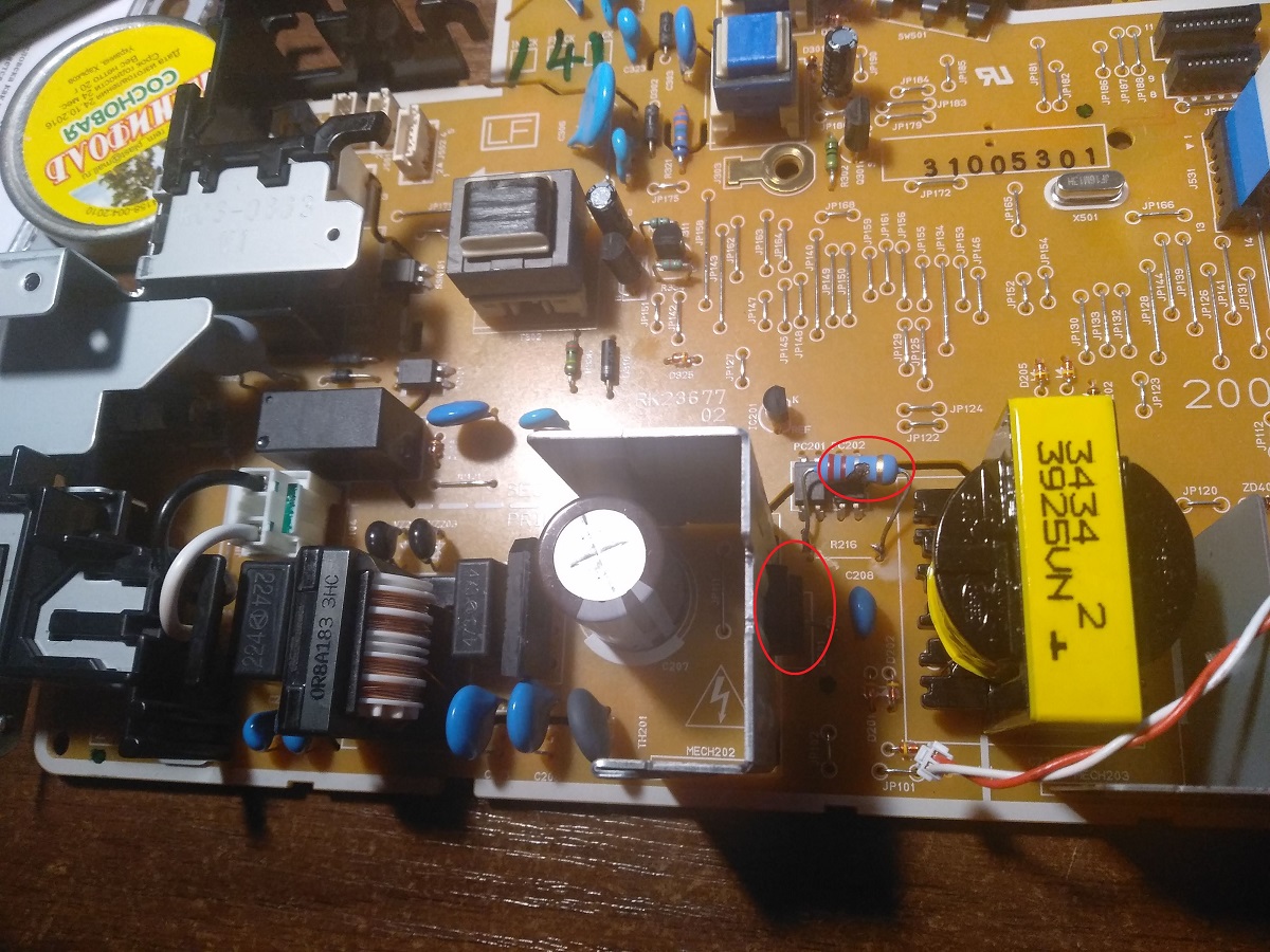

Здравствуйте, возникла проблема данный девайс не включается. Разобрав МФУ наглядно увидел выгоревший резистор в первичке БП R216 0.22 Ом. Попробовал заменить его включил а он как водиться стрельнул. Вот прошу помощи выявить проблемную деталь из за которой может быть проблема. Подозрение на mosfet K4005 на радиаторе. Диодный мост целый, термистор рядом с электролитом целый.

Ну раз токовый резистор сгорел, сразу надо полевик вызванивать

Замена полевика К4005 на аналог и резистора 0,22 Ом помогла решить проблему.
