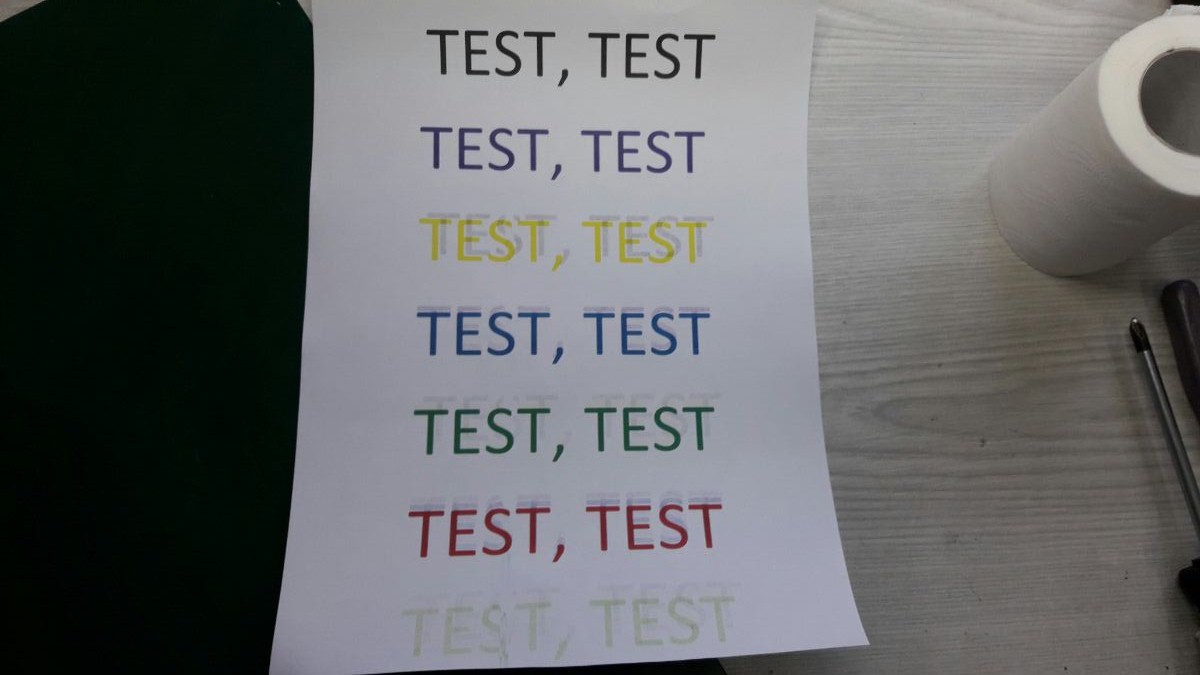

Samsung C480w двоит изображение. В чем может бить проблема ?.Спасибо.

Интервал повтора какой( в мм)? Вот прекрасно видно, что верхняя строка имеет три повтора на листе(хорошо, что она сдвинута чуток вправо, по сравнению с остальными строчками).
Печка имеет интервал повтора 76,3 мм.
Если дело в печке, то проблема может быть в тонере(если картриджи перезаправлялись).

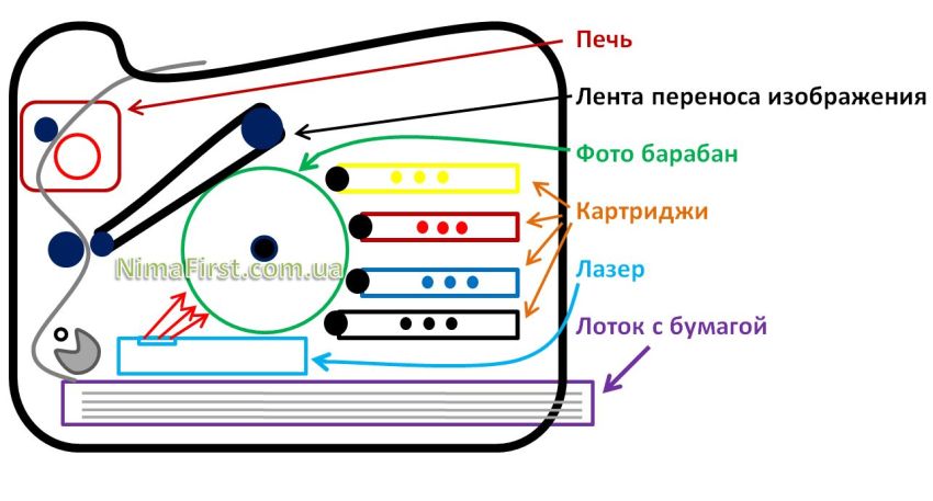

Если мне не изменяет память там система "карусель"...
Tigers
Сообщения: 7
Сообщение #4 От 18/12/2016 02:16 цитата
А не немного другая конструкция, как на рисунке, еще не попадался ни времонт ни в заправку.
В них (лента переноса и фотобарабан) драм-юнит имеет ресурс 16 000 страниц листов, а контейнер отработаного тонера на 7000 расчитан
Какой общий пробег (отпечатаных листов) у апарата? Заправлялся ли, или это после заправки дефект? Растоянние между повторами в мм? А повторы серого цвета ?

Заменил печку, все стало на свое место.Спасибо! Тему можно закрить. Решено.
