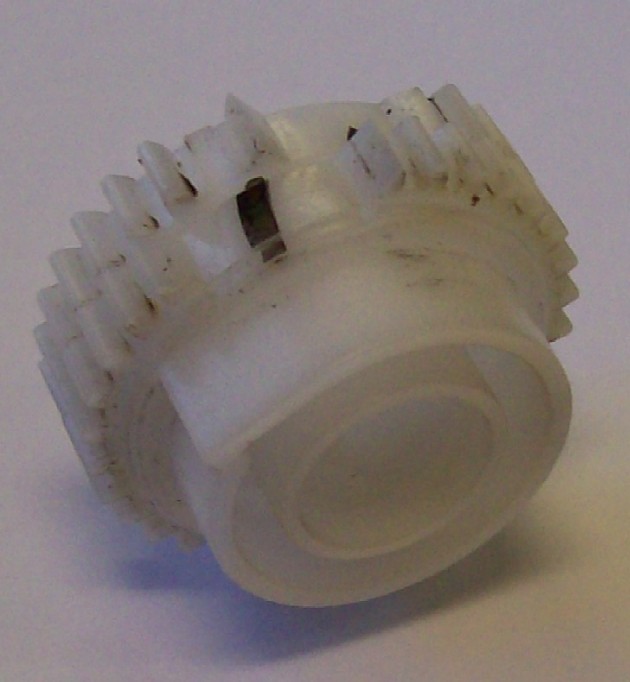

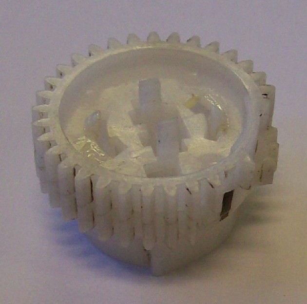

SCX-4321 подскажите парт номер шестерни
Dialog0506
Сообщение #1 От 07/11/2007 17:30 цитата
шестерня стоит в приводе подачи бумаги, непосредственно вращая ролик захвата бумаги... Сломался зуб. Фото прилагается.
Подскажите парт номер, или ссылку на мануал.
  1.JPG  58.37 КБ  Скачано: 1487 раз(а)
  2.JPG  55.57 КБ  Скачано: 1453 раз(а)
Олег Ал
Сообщения: 1000
Сообщение #2 От 07/11/2007 18:47 цитата
JC97-02179A-Муфта ролика захвата ML-1610/1615/2015/4521/4321/WC PE220/Phaser 3117/3122
