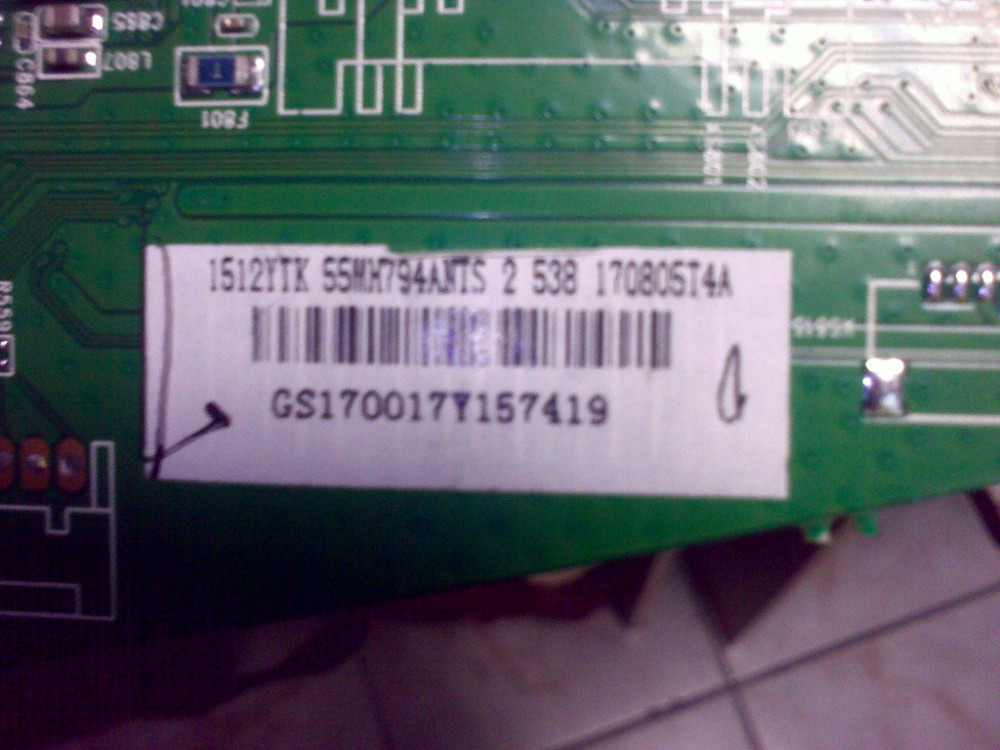

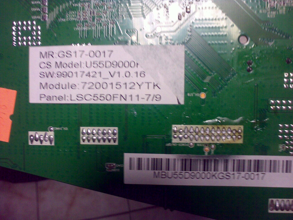

Приветствую всех.Имеется в ремонте такой тв,после грозы.Шасси неизвестно,на плате три малоинформативные наклейки.Материнку делать не было смысла(много выгорело),купил с разбитого такую же,но от меньшей диагонали.Теперь изображение раздвоено.Всё сервисное меню облазил,не нашол,как тип матрицы поменять.Друзья направте в нужную сторону.

antonio74, запрашиваешь прошивку, перешиваешь майн и забываешь о проблеме.

Тоесть всё делается прошивкой,кнопками не натыкать?

Именно так. Если уж не предусмотренно изменение типа панели, в СМ, то приходится мириться с тем, что есть.

Всё оказалось совсем непросто.Прошивки НЕТ ни у кого. недовольство, огорчение

А ты по модель майна поищи, а не по модели ТВ.

Проблема решена установкой флехи с родной материнки
