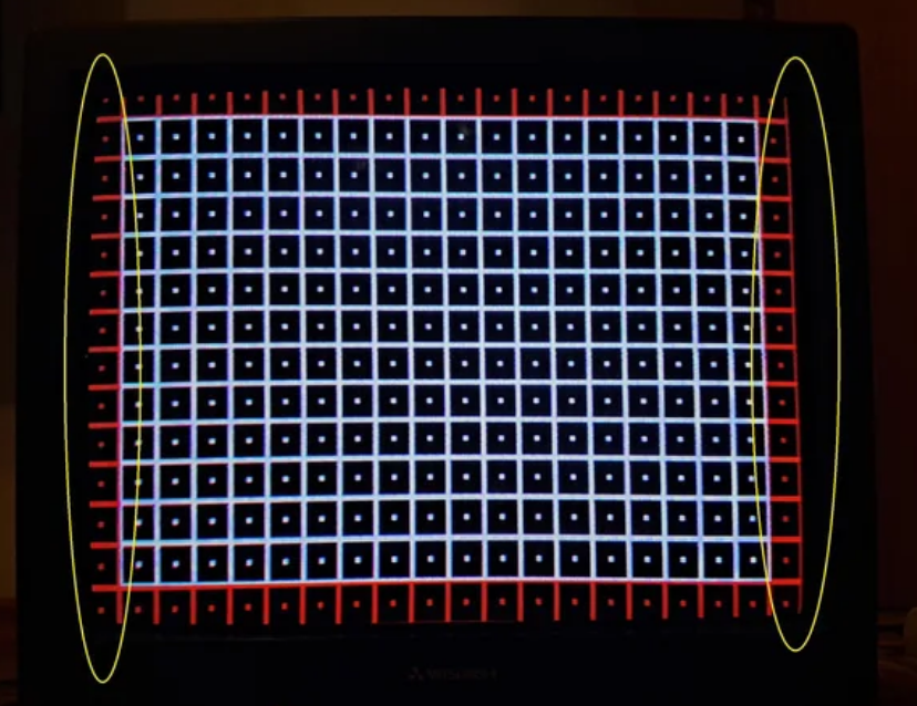

Спасибо большое Вам за этот ответ. Теперь я хотя бы буду спокоен относительно этого. Но есть момент - именно на шасси, что у меня, очень скудный набор регулировок геометрии:
1 - Сужение и расширение по вертикали (функции поднять и опустить изображение по вертикали - нет. Очень ограниченно)
2 - Сдвиг по горизонтали (вправо / влево, но без возможности сужения и расширения по горизонтали, что тоже очень ограничивает возможности настройки)
Увы, но я сильно надеялся, что сервисное меню меня здесь спасет. Но, увы. Почему мне это нужно? При подключении игровой консоли к этому ТВ по РГБ, изображение сдвинуто сильно влево (без разницы, PAL или NTSC консоль. Сега, Супернинтендо 16 бит, уж не смейтесь.). Потенциометр позволяет подвинуть изображение правее, но...не до нужного мне предела. Фото я приложу сейчас.
По фото хорошо видно, что таблицу напрашивается подвинуть правее, и опустить немного вниз, но..."крутилок" на это не хватает.
