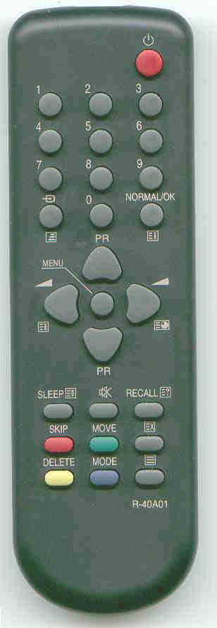

Мужики, подскажите как влезть в меню это, и что там надо жмать, шоб в опции STANDART можно было выбрать звук DK, привезли из Австрии - меню на русское переключается, а звука нема, процессор - TDA9381SP/N1, дальше не записал, но если нужно-посмотрю, поможите, пожалуйста, на телемастер.ру уже смотрел, для такого проца нема сервиса.

Выбрать 91 канал, войти в меню изображения, выбрать РЕЗКОСТЬ и установить значение 00. Два раза нажать кнопку МЕНЮ, чтобы погасла графика. Нажать красную потом зелёную кнопку и кнопку МЕНЮ на пульте. Для выхода из меню выключите телевизор «Power OFF».
Кузьмичь, может это?

Кузьмичь. Gullit добавлю к вашему сообщению,красная(skip).зелёная(movi).Это в том случае если кнопки чёрные.

и еще -очень быстро нажимать на красную зеленую и меню...

От себя добавлю, что независимо от цвета кнопок
надписи (skip) и (move) своих назначений и функций не меняют. Так что, если писать SKIP-MOVE-MENU, то всегда будет соответствовать, независимо от цвета. Дело только в названиях этих кнопок.
Кстати, Кузьмичь, на telemaster.ru три "клеточки" выше "копии" KASER все написано.

KaSer, это шасси CP-185, вход в сервис уже дали выше ...до вашего сообщения.
Скорее всего, цветных кнопок на пульте нет, т.к. процессор 9381 (без текста), поэтому читайте mihalychа, ФАРТа.

Сообщение #10 От 24/05/2005 21:31 цитата
ФАРТ,
Пульт именно такой.Спасибо всё сработало,думаю тема закрыта улыбка
