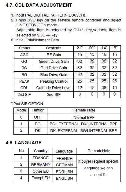

Нужно включить звук ДК.
В сервис попал вариантом :
шасси MV-031A KF-15FA92B проц. TDA9381PS/N2/3I0864
Рядом с кнопками управления на плате есть 2 перемычки с надписью "OK KEY". перемкнув их надо
в это же время удерживать "OK" на ПДУ до появления сервисного меню.
Появилось 7 позиций
Line service 1
AGC
GG
RG
BG
PEAK
CDL
Y DLY10
есть ли Line service 2 ?
как (чем) дальше листать меню для выбора опций ?
Никакими кнопками с пульта не идет. Только Р+- и звук +- для изменений
Или тут звук выставляется перемычками?

Листать кнопкой QVIEW пробовал?

Сообщение #4 От 12/03/2010 13:53 цитата
Чистую EEPROM ему.

Сообщение #5 От 12/03/2010 13:55 цитата
внизу подсказка
USE : MENU SVC END:OK

Пробовал искать скрытую кнопку на родном пульте -нет.
Мож есть код на МАКе для SVC-комманды?

Сообщение #8 От 12/03/2010 13:59 цитата
Kvas писал:
1239 REC вроде.

Сообщение #9 От 12/03/2010 14:42 цитата
Если второй раз OK+OK?
Kvas писал:
END:OK
Тоже выход - нельзя умудрится нажать одновременно подмигивание
Alexasha писал:
1239 REC вроде.
Совсем не реагирует. ( МАК-МАКСИМ)

Сообщение #10 От 12/03/2010 20:45 цитата
Код 1051, желтая, если не путаю. Или пины 1+11 SAA3010, RC5 - должна быть команда SERVICE. Проц вроде как от MC-019A
