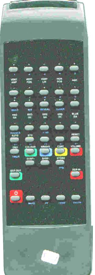

Сообщение #1 От 17/07/2004 14:30 цитата
BEKO шасси 12.1
Ребята, подскажите еще как войти в сервис на этом ТВ.
KSV
Сообщения: 151
Сообщение #2 От 17/07/2004 23:55 цитата
На горизонтовском ПДУ с прямыми регулировками нажать контраст---.
Андрей Мар
Сообщения: 513
Андрей Мар
Сообщение #3 От 18/07/2004 07:56 цитата
А родным пультом нельзя войти в сервис?
В телевизоре даже память физически отсутствует.
RC
Сообщения: 199
RC
Сообщение #4 От 18/07/2004 11:45 цитата
KSV, если это действительно шасси 12.1, то так не получится:
То что написал относится к шаськам 12.4 и 14.1
Ориг. пульты очень похожы, но там разные протоколы обмена.
andrey19710, для ответа на:
нужно вскрыть пульт и посмотреть на какой микре сделан.
Сервис пульт имеет две доп. кнопки для входа и выхода в/из сервиса
и выглядит так.
  serv12_1.jpg  26.98 КБ  Скачано: 2101 раз(а)

Сообщение #5 От 12/03/2016 13:43 цитата
Андрей Мар писал:
Как оказывается - можно, сам проверял:
На родном пульте нажать часы-таймер, а на телевизоре нажать одновременно P- и P+.
Для подтверждения изменённых значений - следует нажать белую кнопку.
Beko chassis: 12.1, chassis: 14.1, СЕРВИСНЫЕ РЕГУЛИРОВКИ
Шасси 12.1 BEKO CTV NR7GN проц. ST6387B/FL1 видеопроц. STV2118A
Вход МАКом код 1263, кнопка насыщенность+
Родной ПДУ далее:
«1» VERT AM + размер по вертикали
«6» VERT AM - размер по вертикали
«2» VERT POS + центровка кадра
«7» VERT POS - центровка кадра
«3» L VERT - линейность кадра
«8» L VERT + линейность кадра
«4» HOR POS + центровка строк
«9» HOR POS - центровка строк
«5» AGC +
«0» AGC -
“stop” R GAIN +
“DISP” R GAIN -
“SUB” G-DC +
“REV” G GAIN +
“MIX” R-DC +
MAK “RADIO” B GAIN -
MAK “AV” R-DC -
После всех изменений запомнить белой кнопкой родного ПДУ знак >I< на экране.
Выход центральной зеленой кнопкой родного ПДУ.
