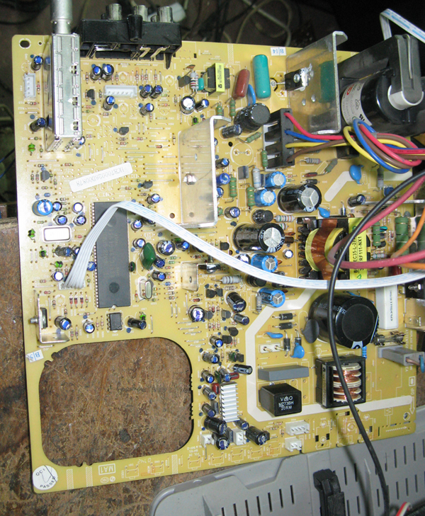

Тв LG RT-20CA65M шасси MC-049B не могу войти в сервис геометрию поправить. В поиске указанные способы не работают. Меню-меню, ок-ок на морде и пульте не работают. Может кто сталкивался с таким?Заранее благодарю. подмигивание Пульт HUAYU RM-609CB. ПРОЦ-VCT49XYF PZ C7

Изображение сдвинуто влево сантиметров на 8,что должно высвечиваться при входе в сервис. рёв в три ручья

Одновременно нажать MENU. на ДУ и MENU. НА ТВ. Удерживать кнопки около 10 секунд

ST24C16W6 ставь чистую.

Подкидывал чистую,немного лучше геометрия,но все равно ее надо настраивать.

СИОХ смотрел?

С чистой памятью,сдвига нет,но надо немного размеры по кадрам и по строке уменьшить,а это я смогу сделать через сервис.Вот это засада. замешательство

А ДМ - есть? Может +B скажешь сколько?

Лучше не надо. Кнопки до 15 сек держать.

Взял пульт Мак2006 и с его помощью вошел в сервис,Меню -меню,выставил геометрию.Все ОК.Видимо пульт какой то левый. классно!
