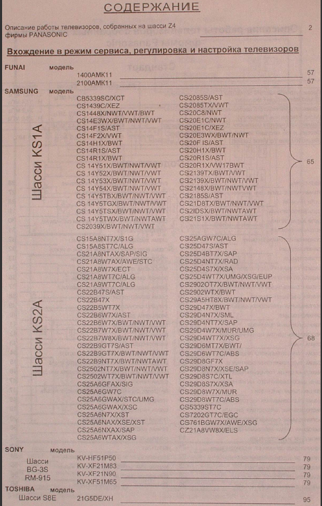

есть вот такой скан - но как залить? размеры ахренительные - а мож чёто подобное есть не сканированное?

makeym, я чуток поработал с нижней страничкой - ужал её почти в 10 раз, убрал цвет, добавил контраста от чего в разборчивости она даже выиграла, но не уверен - стоит ли оно того, шоб так извращаться.
