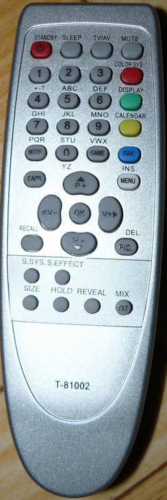

Прошу испаравить или дополнить в этой теме http://monitor.espec.ws/section23/post576814.html#576814 вход в сервис TV
SCHNEIDER шасси M35
проц. MICRONAS VCT3831A C4
1) ТВ должен быть в режиме приёма через антенну (в режиме AV не получится).
2) Меню должно быть выставлено на английский язык !
3) Для входа в сервис и изменения значений используються кнопки на ПДУ.
1. В рабочем режиме нажать [MENU] 4 раза.
2. Нажать [P-] 3 раза.
3. Нажать [V+] 1 раз (меню языка).
4. Нажать CAPS (синяя кнопка) затем быстро нажать REVEAL (кнопка "?") , нажимать одновременно или держать три секунды обе кнопки нажатыми НЕ НАДО (у меня при зажимании обоих кнопок одновременно пульт не выдавал никаких команд).
5. Переход по пунктам P+ и P-.
6. Изменение Vol+ и Vol-.
7. Для выхода и сохр. настроек нажать ОК.
Клон TCL 29185, надпись на плате 40-029181-MAG1X
ПДУ должен быть вот такой:
  M-35 rem (2).JPG  94.34 КБ  Скачано: 2678 раз(а)

Телик TCL 29185 (мож надо было написать в самом верху поста?) как оказалось внутри SCHNEIDER шасси M35.Вариант входа проверен на рабочем (отремонтированном) телике. Была произведена замена ТДКС BSC29-0179B. В связи с чем возникла необходимость войти в сервис и подправить геометрию.
