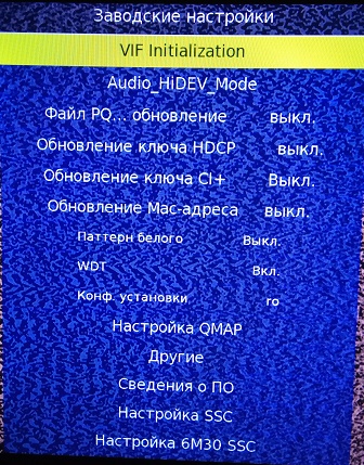

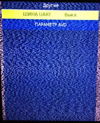

Принесли труп DEXP H32B7200T после попадания 220в на видео вход.
Пробежался по схеме....
Майн MSD6308-T8E спекся, некоторые детали испарились, дорожки выгорели, на проце MSD6308RTEC-SW короткое, U104 (1117 3,3 Stendby) аж шипит ...
Короче, принято решение менять Майн.
На мертвом маркировка MM20-151HP224-000783
Найден похожий Майн от такой же модели, но MM20-151HP102-900565
Матрица на трупе K320WD6 оказалась живой, но после замены изображение перевернуто на 180.
В сервисном меню написана другая матрица.
Изменить на мою не получается.
На этой модели это вообще возможно?
Или только пересадка старого NAND 29F2G98ABAEA (если выжил...)
ну или прошивка....
Помогите пожалуйста.
ПАХА3
Сообщения: 278
Сообщение #2 От 17/12/2019 05:03 цитата
Помогает прошивка --проверено

Я устанавливал прошивку с океана затем сброс до заводских и все перевернулось

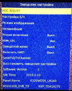

Сообщение #5 От 20/12/2019 21:37 цитата

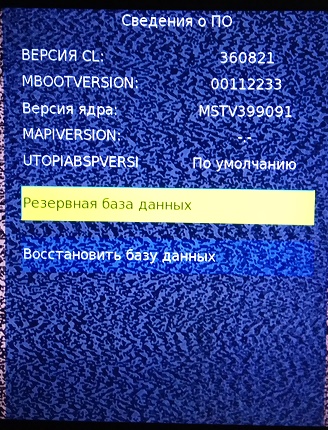

disel 33 хотел "увидеть сервис на экране" чтобы "попробовать" перевернуть.
Публикую 3 картинки главного меню сервиса.
1 страница главного меню сервиса

2 страница главного меню сервиса
 Размер файла:  381.76 КБ
 Просмотрено:  360 раз(а)
3 страница главного меню сервиса
 Размер файла:  391.03 КБ
 Просмотрено:  297 раз(а)
Boris Gorbunkov
Семён Семёныч
Сообщения: 7561
Boris Gorbunkov
Сообщение #6 От 20/12/2019 21:57 цитата
tivtom, зайди в ADC ADJUST - что там?

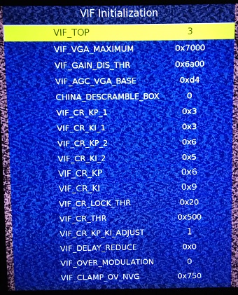

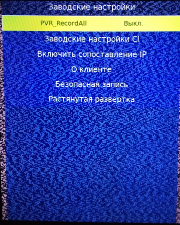

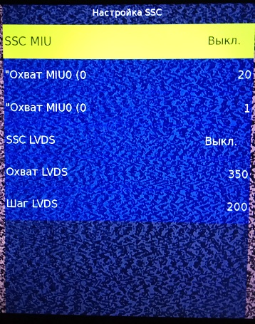

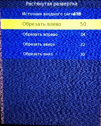

Сообщение #7 От 20/12/2019 22:00 цитата
Вкладки строк сервисного меню, которые открываются.
ДОБАВЛЕНО 20/12/2019 23:07
Еще вкладки строк сервисного меню, которые открываются.

Boris Gorbunkov
Семён Семёныч
Сообщения: 7561
Boris Gorbunkov
Сообщение #8 От 20/12/2019 22:21 цитата
Нету в СМ переворота картинки.
PANEL NAME меняется? первое фото.
tivtom
Сообщения: 13
Сообщение #9 От 20/12/2019 22:42 цитата
Борис Горбунков писал:
к сожалению нет.
просто инфа о донаре майна недовольство, огорчение

tivtom
Сообщения: 13
Сообщение #11 От 02/01/2020 19:12 цитата
Короче с сервисным меню все ясно.
Изменить переворот экрана невозможно.
Тема закрыта.
Продолжаем по прошивке тут:
http://monitor.espec.ws/section26/topic317799.html
