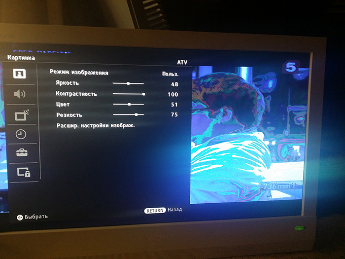

всем привет, есть телек Sony KDL-19BX200 шасси AZ1-BK(5-3), показывает цветным негативом, меню и OSD показывает правильно, насколько мне известно, такая проблема обычно возникает, если в сервисе слетела панель, или в Т-коне прошивка панели. Пока даже не могу войти в сервис, чтобы посмотреть какая там выставлена панель. Обновление микропрограммы через USB делал. Поиск ничего не дает. Заранее спасибо за любую полезную информацию.
прилагаю несколько фоток:

а вот фотка, где видно и меню и изображение:

buff
Сообщения: 580
Смотри почту - мануал.
“Menu” - “Settings” - "ok" - "2, 0, 2, 3" - вроде так по идеи.
Или стандартный(может....) "info" - "5" - "громк+" - "power". |

| Цитата: | | “Menu” - “Settings” - "ok" - "2, 0, 2, 3" | помог этот вариант входа в меню, спасибо Буффу, помог войти в сервис. В сервисе войти в подменю Panel Adjustment и параметр Gamma поставить в положение OFF. Все! Хотя саму панель изменить в режиме сервиса нельзя Еще раз спасибо Буффу.
