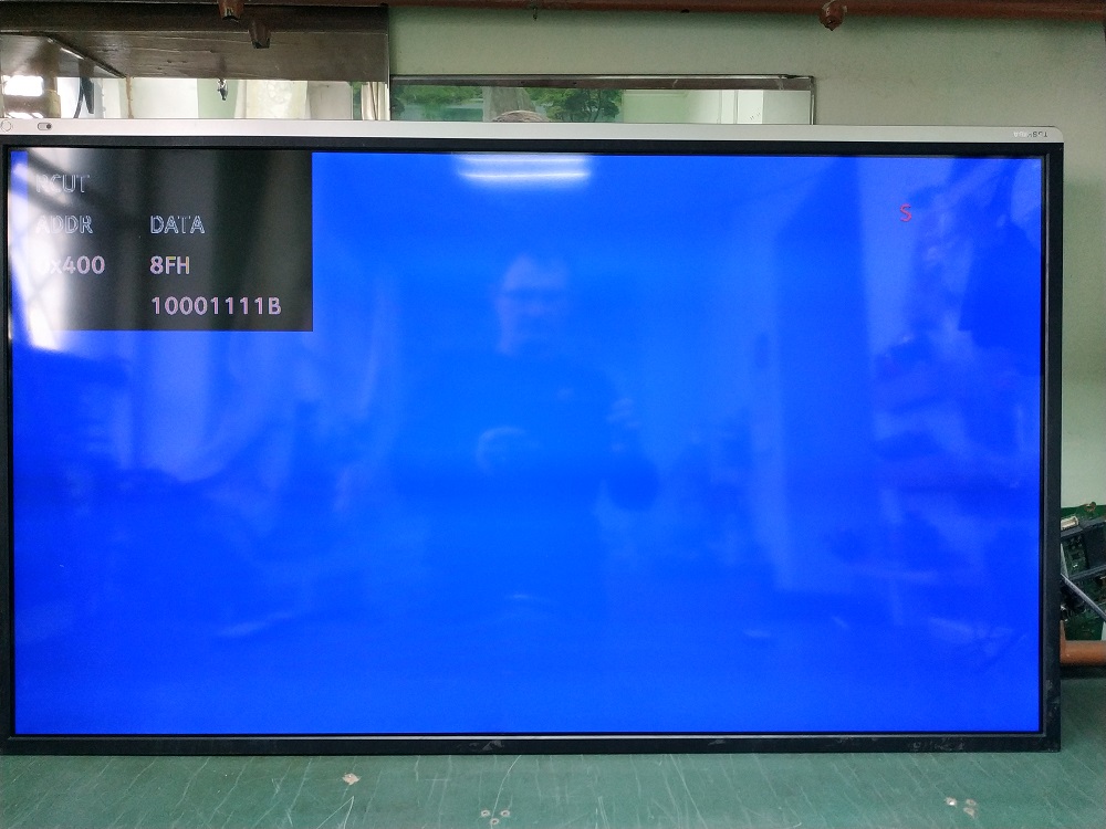

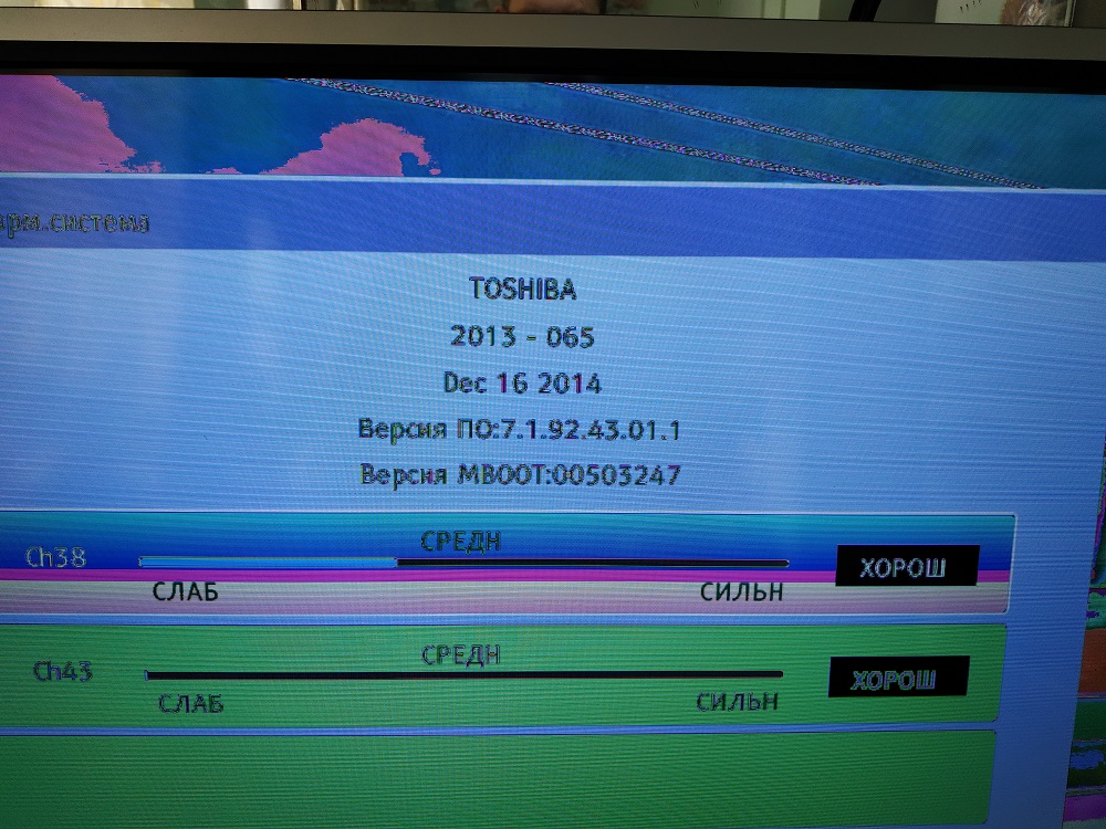

Добрый день, TOSHIBA 40L6353RK , панель LSC400HM06 T01, T-CON: Y13_MB7S60TS4LV0.3,

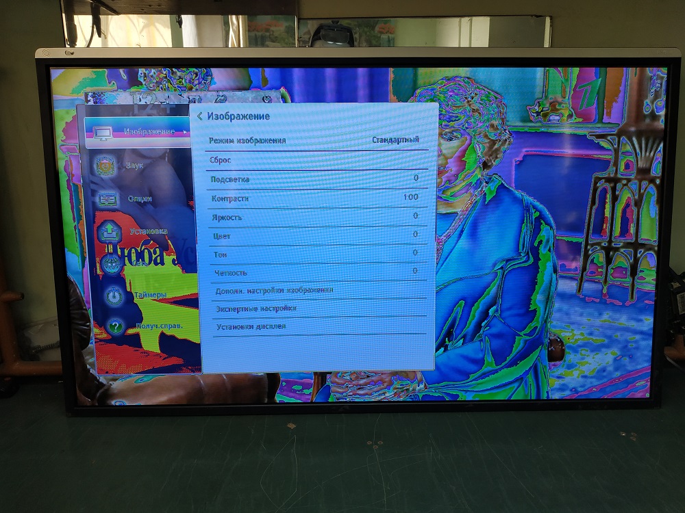

MainBoard: 32L4300 Rev1.02A неисправность нет изображения и звука, подсветка есть обновление с USB не проходит. Заказал майн от TOSHIBA 50L4353RK, аппарат работает, но картинка перевернута, и цветопередача не соответствует матрице. Что сделано, прошивку с USB обновил (UPDATE_50L7363C_1924101_INIT_CLEAR#.enc), с четвертого раза, пока не отформатировал флешь на низком уровне в FAT утилитой HP USB Disk Storage Format Tool флешь 2Гб. Нужно помощь профи по TOSHIBA, как зайти в сервис и установить тип матрицы, на форуме информации по сервису не нашел для этой модели, знающих решения прошу откликнутся.
Картинки прилагаю. MainBoard: 32L4300 Rev1.02A установил от TOSHIBA 50L4353RK

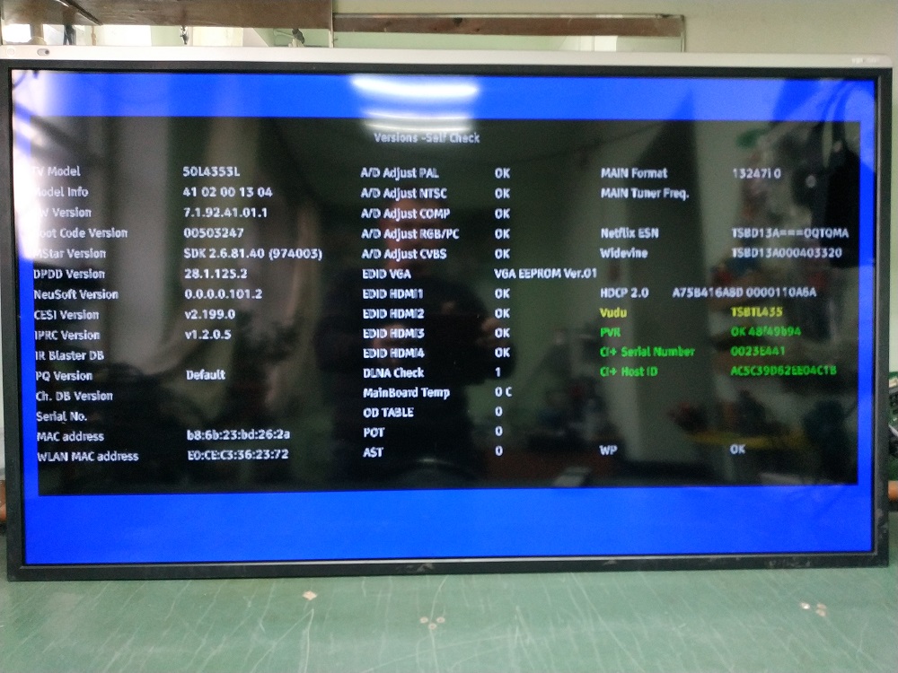

Нашел параметры входа в сервис, ( MUTE - снова нажимаешь MUTE и держишь - одновременно жмёшь AV/TV на телевизоре) выходит меню выбора тип панели не нашел, только тест панели , переключение полей. Есть меню, но не активно .
ДОБАВЛЕНО 05/11/2019 18:00
в мануале указывают что обновление (UPDATE_50L7363C_12800_INIT_CLEAR#.enc) идёт к моделям L73/L63/L43 с панелью 40L7363RK LSC400HF03-T (Open Cell, SAM) , LSC400HF03-T ,
V500HK1-LS6 (LCM, CMO) , V580HK1-LS6 (LCM, CMO) , думаю установка типа матрицы , находится в сервисном меню.

Нашёл решение своей темы, без сервисного меню, нужно положить в корень флеши файл обновления с офф.сайта в моем случае - (UPDATE_50L7363C_1924101_INIT_CLEAR#.enc ) Добавить bin.-файл настройки модели матрицы выбрать из списка тот, который соответствует модели ТВ матрицы ( архив прилагаю)тоже в корень флеши в моем случае, -( Model_Setting_L6353_40_K) и залить обновление. Аппарат восстановлен, ждёт клиента для выдачи. Тема закрыта.
