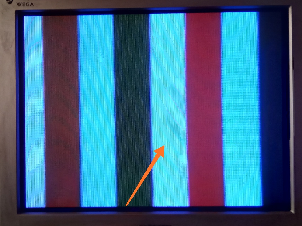

Моргает 5 раз, все время, но работает. Особо нету зелёного. Но на фото стрелкой указан фиолетовый цвет, который по идее должен быть, даже если нет зелёного, а его нет...на искажения не смотрите, телефон так снимает. Изображение само в основном розоватое.

Вот фото

Olegwolf008, тринитрон? Обмер кинескопа,лепить обманку по АББ,выкинуть кин.

birluk, он уже был у кого то в ремонте. Да тринитрон. Просто странно, что нету фиолетового. Но красный и синий есть недовольство, огорчение а прозвонить катоды нету стрелочника недовольство, огорчение

Зелёная пушка сдохла ( как обычно первой ), да и красная и синяя еле пыхтят...
А что ты хотел от этого динозавра?

Борис Горбунков, а может что то ещё в сервисном режиме прежний мастер подкрутил!? Да кстати ещё если присмотрется видни линии обратного хода, зеленоватые...
Ещё одно подтверждение - зелёный сдох мертвец стопудово
Накал наболтай.

Короче этот кин нежилец, я понял смех

Спасибо за советы) ну этот тринитрон... Пусть стоит себе. Хоть и домотаю накал, но цвета плохие будут.
