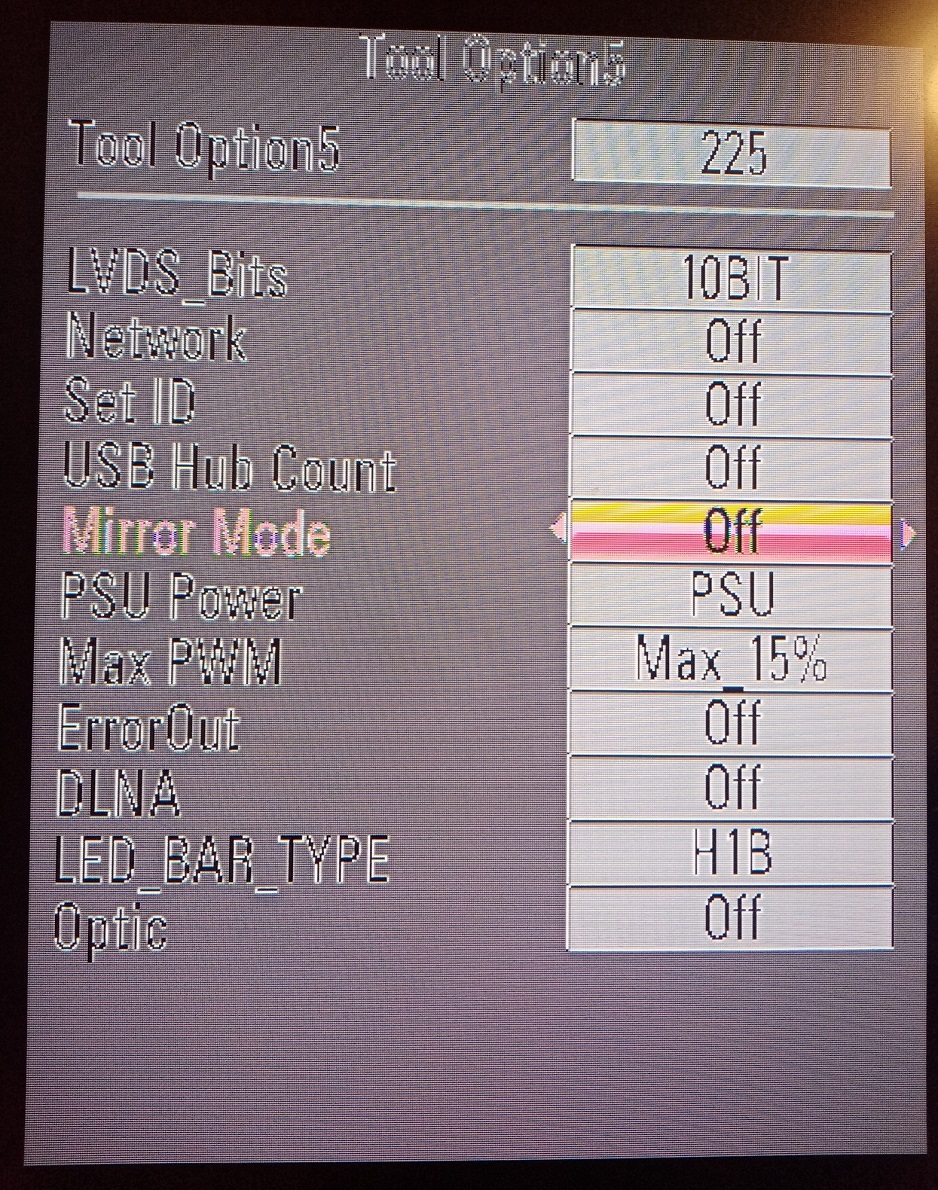

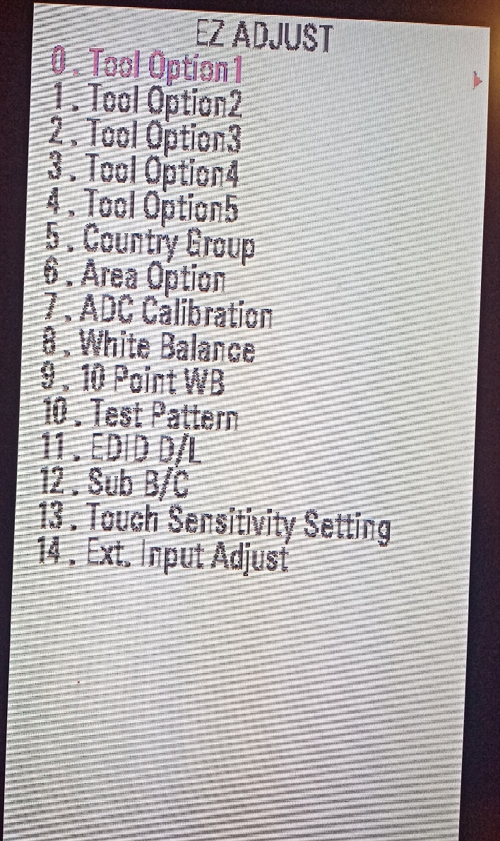

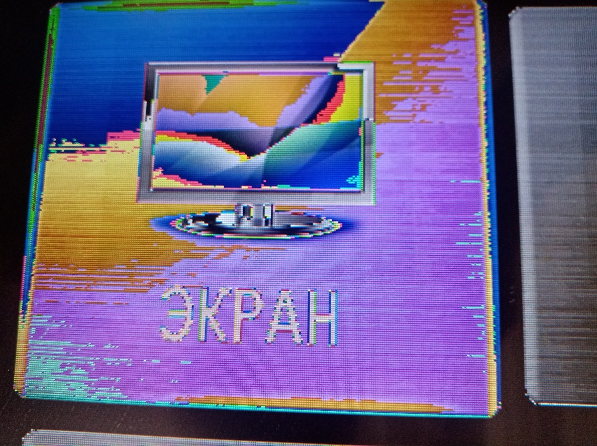

Помогите, пожалуйста - где поменять в этом меню битность экрана. Потребовалось после замены майна.
Добрался до 4го пункта, но перемещаться в нём (вверх-вниз) не получается - "приклеено" к позиции "Mirror Mode...."
По всем остальным опциям, перемещаюсь нормально.
Застрял вроде в 2х шагах от решения вопроса!
Прилагаю фото с экрана, и опции сервиса.
 Размер файла:  598.49 КБ
 Просмотрено:  325 раз(а)
 Размер файла:  463.16 КБ
 Просмотрено:  274 раз(а)
Фото с экрана.

Если производитель залочил этот пункт в сервисном меню, то вариантов решения несколько
- если настройки сервиса хранятся в еепромине, то в теории можно определить конкретный адрес, который отвечает за этот пункт и изменить его в дампе редактором и залить изменённый
- можно сразу ввести код этой опции, если таковой известен (посмотреть на такой модели требуемой конфигурации). Наугад вводить не стоит, последствия непредсказуемы
- можно (что проще всего) просто перекинуть еепромину с родного майна.
- где-то в шассях тех лет или ранее сервис был в нанде (где конкретно, уже не вспомню), так что если перекид еепромины безрезультатен, перекинь нанд
Вероятно, как тебе упоминали в теме, что это JEIDA/VESA. Открой на панель сервисмануал и определи pin, который за это отвечает.

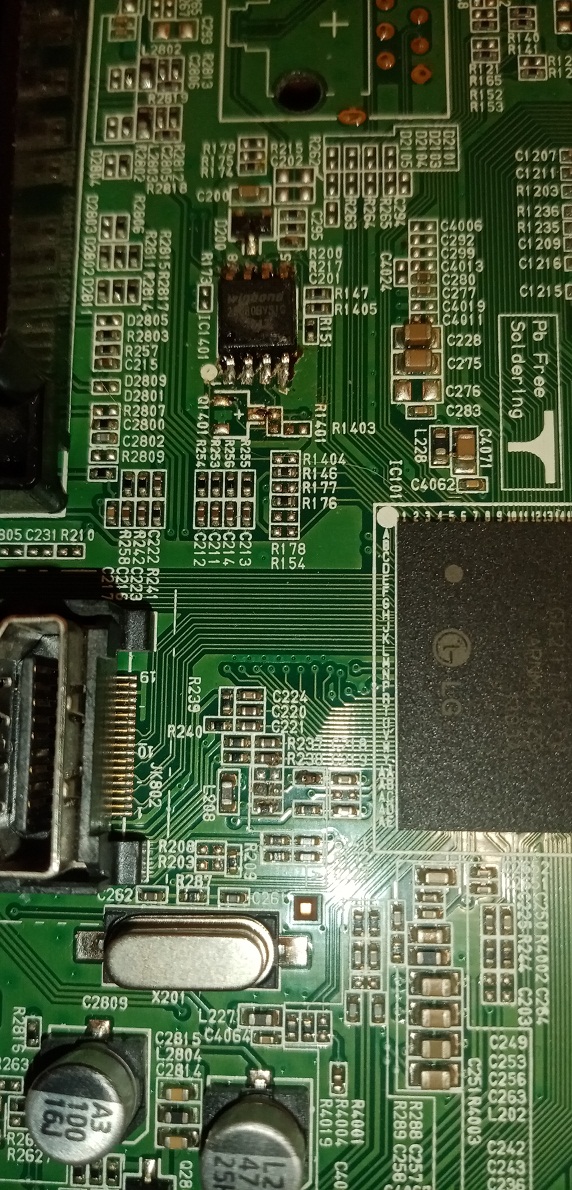

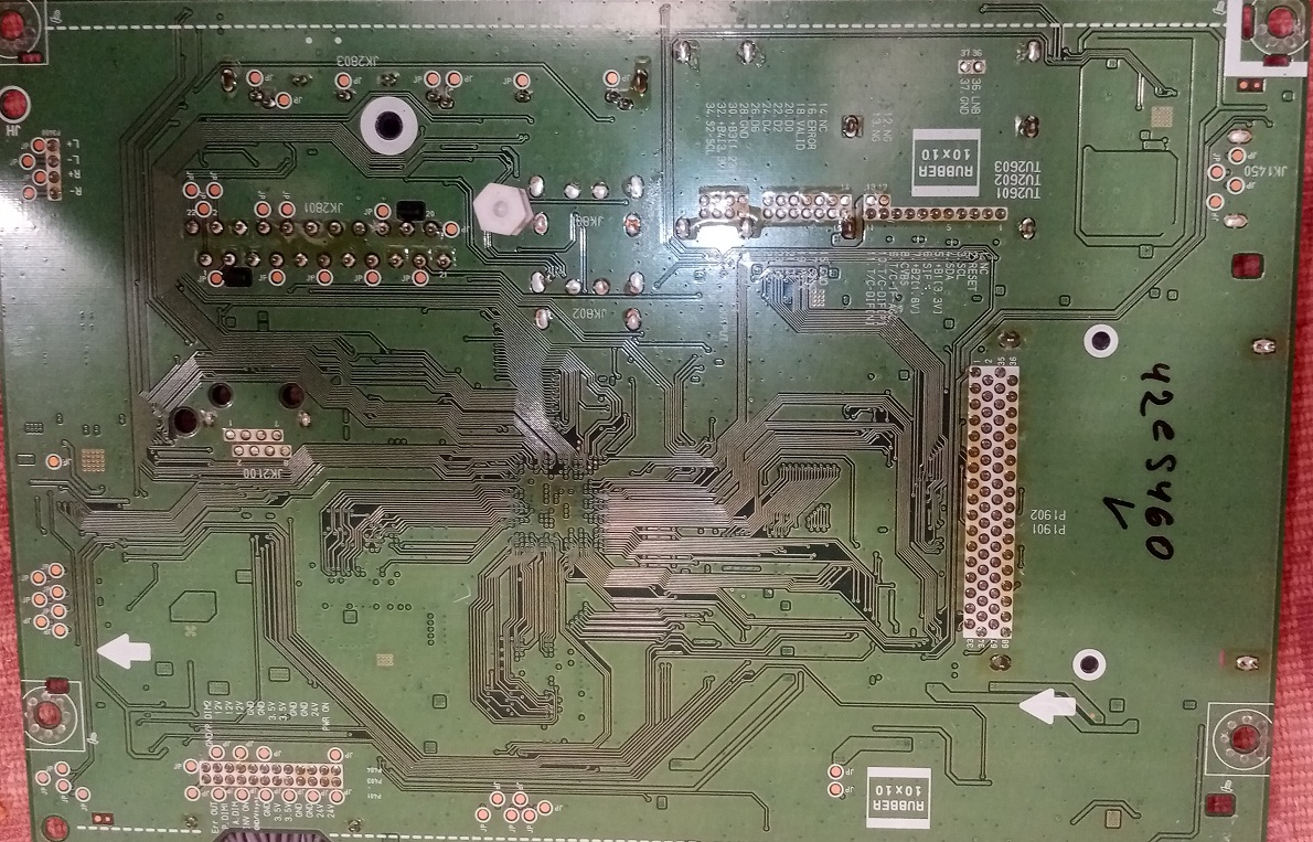

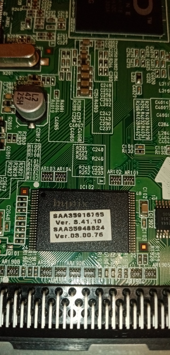

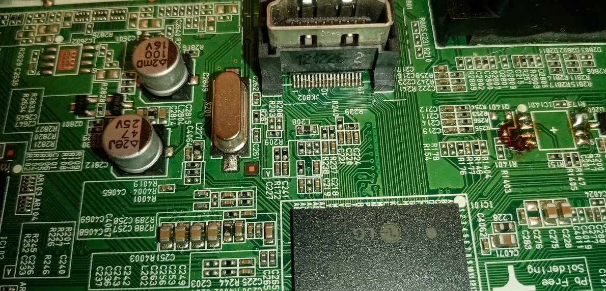

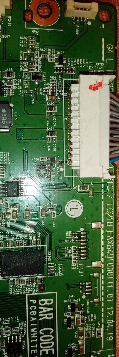

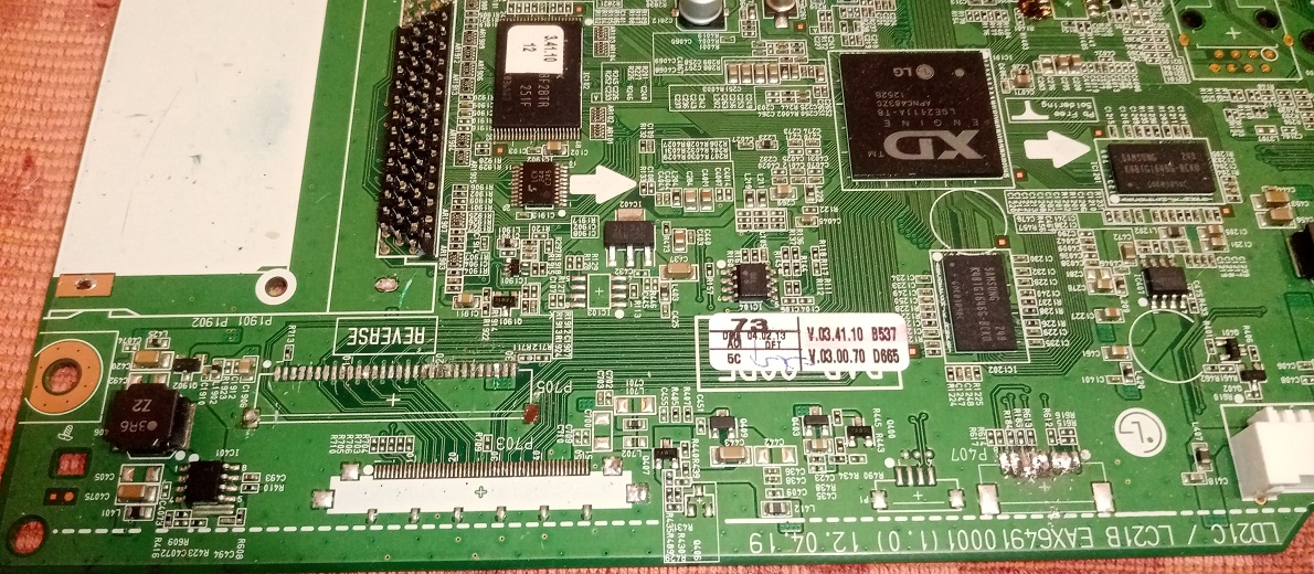

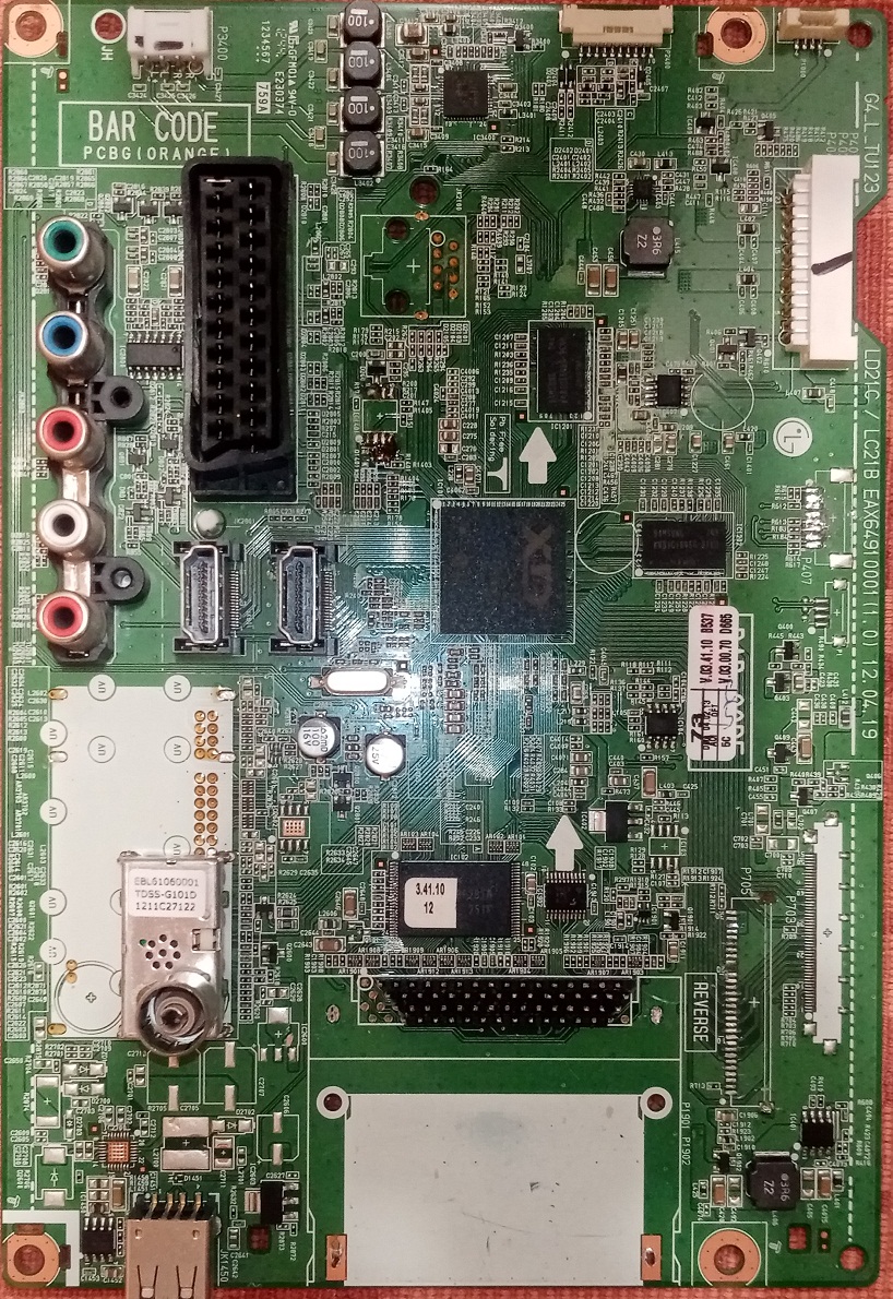

Вот материнки старая и новая
ДОБАВЛЕНО 09/02/2022 20:45
Старая и новая платы
старая
 Размер файла:  567.63 КБ
 Просмотрено:  281 раз(а)
старая
 Размер файла:  362.76 КБ
 Просмотрено:  243 раз(а)
Старая
 Размер файла:  412.98 КБ
 Просмотрено:  256 раз(а)
Новая
 Размер файла:  348.59 КБ
 Просмотрено:  229 раз(а)
новая
 Размер файла:  363.11 КБ
 Просмотрено:  225 раз(а)
новая
 Размер файла:  247.63 КБ
 Просмотрено:  219 раз(а)
новая
 Размер файла:  427.69 КБ

Спасибо всем за ценные советы!
Всё учту, но этот майн пойдёт в ЗИП... Нет ни времени больше ни терпения, ни ума...
Бог сжалился... На вс.сл., вернул родному майну его память, поставил на место, включил - работает уже неск дней!!!
Отдаю нахрен.
