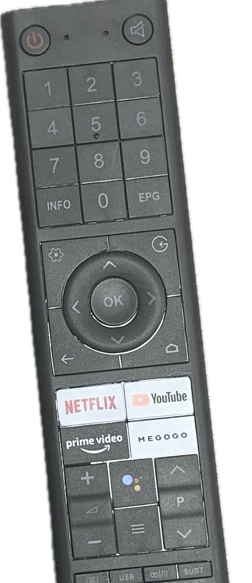

Пытаюсь войти в сервисное меню или инженерное меню или factory mode ничего не получается, подскажите какие комбинации или какие варианты. Мне нужно сделать так что бы при подачи питания автоматически включался телевизор

menu 1147, вангую,следующий вопрос будет -,,выключился и не включается". смех

Пробовал, не подходит) два пульта прикрепляю
ДОБАВЛЕНО 15/12/2024 20:30
Вот
  IMG_5507.jpeg  149.56 КБ  Скачано: 206 раз(а)

Причем тут изображение? Мне нужно было изменить функцию включение телевизора автоматически при подаче питания. Другие функции проверять мне не нужно. Я уже нашел вот для этого телевизора - source/input 3138. Переходите на домашний экран и последовательно нажимаете эти кнопки
