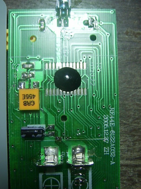

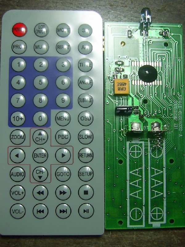

фото пду , А ТАКЖЕ какая микросхема в пду ? но все таки попробуй 1 совет , для отчистки совести
Gel.Mil.
Сообщения: 13
Сообщение #5 От 21/03/2006 12:22 цитата
Воспользоваться советом 1 пока технически сложно. Где взять ПЧ скажем в моём Рубине или Селене, имеющихся в наличии я разберусь. Схемами к этим аппаратам я укомплектован. А вот куда его подать в этом изделии разбираться буду долго, так как опыт работы отсутствует и без справочного материала не справлюсь. улыбка Фото ПДУ прикладываю. Рядом с микросхемой на плате пульта надпись: IC1 HT6122. Буду готовиться к "очистке совести". Хочу разобраться до конца в этой проблеме, так как аппарат с моей точки зрения функциональный достаточно при невысокой цене. улыбка

makar.i
Сообщения: 4035
makar.i
Сообщение #6 От 21/03/2006 12:43 цитата
Gel.Mil. писал:
!!!!!!!!!!!! где выход ПЧ у тюнера знаешь? разорви эту цепь и подай свой ПЧ!

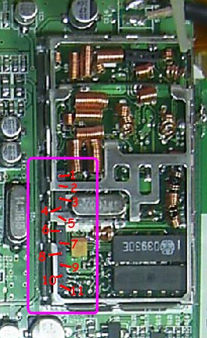

remtv, Жумканье катушек в очередной раз результатов не принесло (раньше уже пробовал). Может тюнер поменять на другую модель, от другого ТВ. Но как разобраться с контактами? Или они у всех тюнеров одинаковые ( по количеству совпадает с тюнером от моего Рубина)? В таком случае с которой стороны начинать считать (нумерация на плате отсутствует)? И ещё какая модель наиболее компактная и с хорошим приёмом?
makar.i
Сообщения: 4035
makar.i
Сообщение #19 От 24/03/2006 05:47 цитата
Gel.Mil., дружище ! посмотри на свой первый снимок платы .я даже на мониторе вижу где у него вход ,а где выход. В верхней части где подпаян вч кабель и где катушки ---входная часть .нумерация с этого края . померь напруги по очереди на всех кантактах в режиме авто настройки . и отпешись. будем дальше ремонтировать.А по поводу входа в сервис ,какие известные комбинации пробовал?
Gel.Mil.
Сообщения: 13
Сообщение #20 От 24/03/2006 20:31 цитата
makar.i, будем дальше ремонтировать - эта фраза меня порадовала! улыбка Напруги на ногах, если считать справа налево по снимку: 1- 0V; 2- 0V; ; 3- 0V; 4- 1,2V-2V; 5- 0V; 6- 0V; 7- 2,6V; 8- 2,2V; 9- 0,6V-2,4V; 10- 1,3V; 11- 0,6V-1,2V. Пробовал кнопки "меню" на пульте и на панели держать 5 секунд, большинство из того что я прочитал неосуществимо. Выхода из дежурного идёт включение ДВД, а потом перебор кнопкой MODE до ТВ. Так что как скажем у меня на Рубине: из дежурного режима кнопка MENU на панели "0" на пульте не подойдёт, хотя я попробовал и это перебрав все цифры на пульте.
