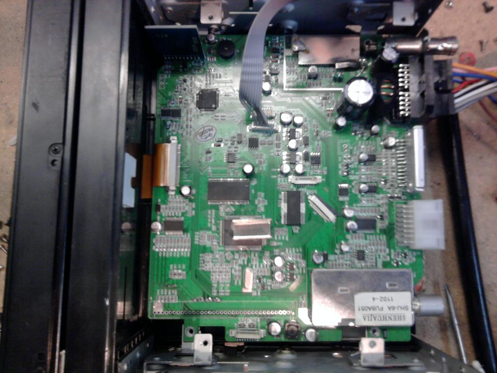

Pioner BZ999 не включается
sangls
Сообщения: 34
Сообщение #1 От 22/08/2012 08:45 цитата
состав:
контролер-STM8S207
драйвер-SA5888
память-V54C312816VC1I-6
на проце приклеен радиатор, вдно только sunpllus
номера шасси нет
включение завязано с контролером STM, генерация на кварце есть
но с малым размахом. при подачи питания в дежурный режим,
после прогрева STM,входит через раз, до прогрева был мертв. Сервис-манула на китаезу нет.
Кто может встречялся с проблемой, или знает где сервис-манулал взять
Фото прилагается

Сообщение #3 От 28/08/2012 13:23 цитата
в большинстве случаев решается пропайкой пары проц+флеш и заменой st1117 которых обычно 2 штуки!
