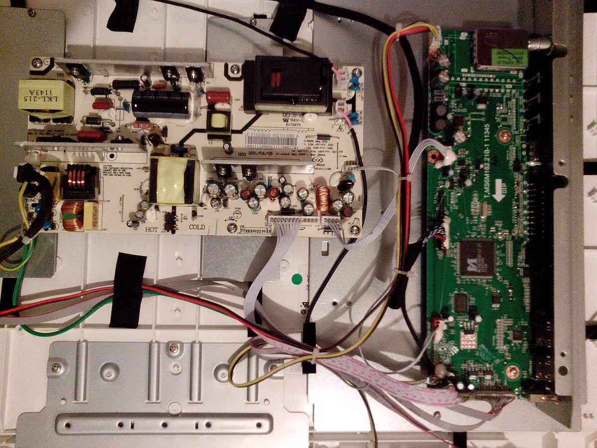

Здравствуйте!
Подскажите пожалуйста, в чем может быть неисправность телевизора SUPRA STV-LC3217W (V2K12).
При включении в розетку, реагировать на пульт и кнопки на телевизоре
начинает секунд через 20-25. (не знаю как было раньше, может это и норма)
Сразу после включения начинается такая картина:
https://www.youtube.com/watch?v=B6H7Gb04SpM
Экран переодически гаснет целиком или частично, появляются шумы и разноцветные полоски (см. видео), звук не пропадает.
Это наблюдается и в режиме флешки и в режиме ТВ аналогично, лампы подсветки люминисцентые и горят всегда!
Через минут 15-20, когда телик прогреется, картинка становится нормальная (чем больше нагревается тем реже появляются глюки) и дальше не глючит, пока не выключишь.

Состав : майн T.MS6M182.21B-1 11345, панель LC320WXE

У меня все оказалось намного проще, черный провод который идет на матрицу от платы, отклеился. Был преклеен черным скотчем (видно на фото), и стал ближе к импульсному блоку питания, который ничем не прикрыт, и на провод были наводки улыбка
Говорят это стандартная проблема Supra и их недоработки. Никогда бы не подумал, приклеил его обратно и проблема исчезла. А в сервисе на этом нагревают руки ))
