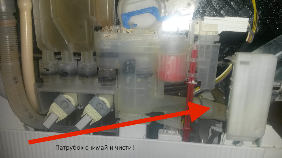

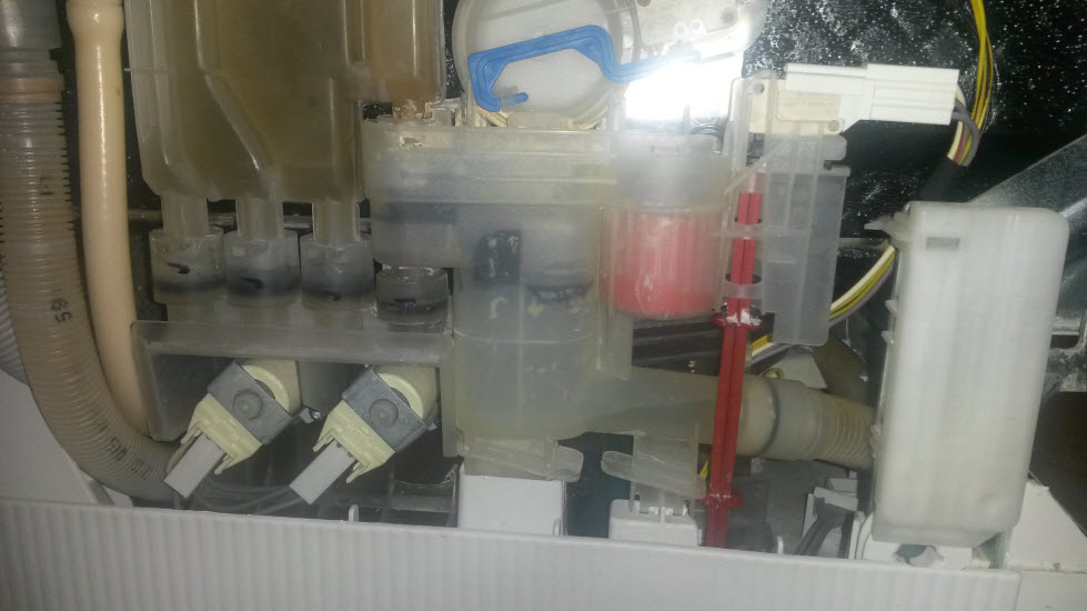

Машине 7 лет.
Неисправность проявилась тем, что однажды машина выполнила программу "на сухую". Полез смотреть. Клапан на подаче воды рабочий, проверял независимым подключением к 220.
Дальше вскрыл боковую крышку - увидел, что 2 датчика сильно загрязнённые. Всё промыл и прочистил. Клапана и датчики сейчас выглядят, как на фото.
Заработало, прогнал в разобранном виде 2 раза по программе - всё нормально.
Собираю, вставляю в кухню (машина-встройка) - не работает, опять насос воду выкачивает сразу после включения, даже при открытии двери не выключается. Reset делал, не помогает.
Вытаскиваю, снимаю снова крышку - не работает. Пощёлкаю датчиками (на фото которые) - начинает работать и отрабатывает программу опять нормально.
В чём может быть проблема?

стопыч писал:
Кроме "пощелкаю датчиками" (какими? ) чего нибудь проверял?
Датчики те, что на фото. Я так понимаю, один срабатывает на заполнение резервуара под воду (который с диафрагмой), второй, с красным поплавком, на избыток воды в камере и на воду в поддоне.
Чёткой зависимости, что начинает работать штатно после нажатия какого-то датчика, нет. Выглядит всё так: пощёлкал обоими, выключил машину, сделал Reset, включил снова - заработало.
Поскольку машина нормально работает, то видимо версии с прошивками и контроллерами отпадают. Блок открывал, посмотрел визуально - всё чисто, нет перегревшихся деталей или следов нагрева. Машина внутри также чистая, никаких следов протечек.
Были сильно забиты жиром клапана, которые сфотографировал. Всё разбирал, чистил.
Машина после того, как запустится, работает полностью штатно, вода греется, диспенсер срабатывает, таблетка падает. Отрабатывает до конца, всё сливается. А вот если опять закрыть - то перестаёт. При том, что ничего не пережимается, не замыкает крышкой. Разъёмы и контакты все хорошие, вставляются плотно, повреждений и окислений не имеют.
Понять бы, какой датчик дурит (скорее всего в них). Попытался посмотреть коды ошибок - не пойму, как войти в сервисный режим.

А датчик аквастопа может влиять? Мне показалось сначала, что он иначе работает.
Насколько я понимаю, он оптический. Может этим объясняется то, что в раскрытом виде машинка работает?

На фото смотри что для начала сделать, а почему в разобранном виде не наблюдаешь за наливом? Там сразу будет видно проблему ! Зачем собирать если проблему не нашел?

Dik666 писал:
Наблюдаю. Всё отлично работает. Патрубок, на который указали, чистый. При сливе воды из резервуаров она заливается половиной сечения патрубка. На фото видно.
Про "зачем заливать, если проблему не нашёл": я проблему определил, как заклинивший поплавковый клапан, красный который. Поскольку машина не выполняла никаких функций, кроме слива. Как только включаешь - переходит на слив и всё, ни набора воды, ничего.
Там было всё заросшее жиром.
Поэтому я всё разобрал, почистил. Включил пустую на самый длительный режим и погонял со специальным средством для ПММ, такой подвешиваемый внутри ПММ балончик с восковой пробкой. От него все шланги очистились внутри.

Проверь клапана? особенно «0429» и узел «0410» ты хорошо прочистил ?

Сообщение #9 От 24/11/2015 21:18 цитата
Dik666, спасибо за отклик.
0410 чистейший. Клапана посмотрю, нашёл видео, как их ВД-шкой чистят, когда они начинают подклинивать.
Разобрался с сервисным режимом. По программе Р0 проходит все пункты без ошибок, а вот по Р3 или Р1 выдаёт ошибку Е6 - датчик аквастопа.
Разобрал его, проверил - всё внутри чисто, отложений нет, а вот на срабатывание пока не получилось проверить, думаю как.
