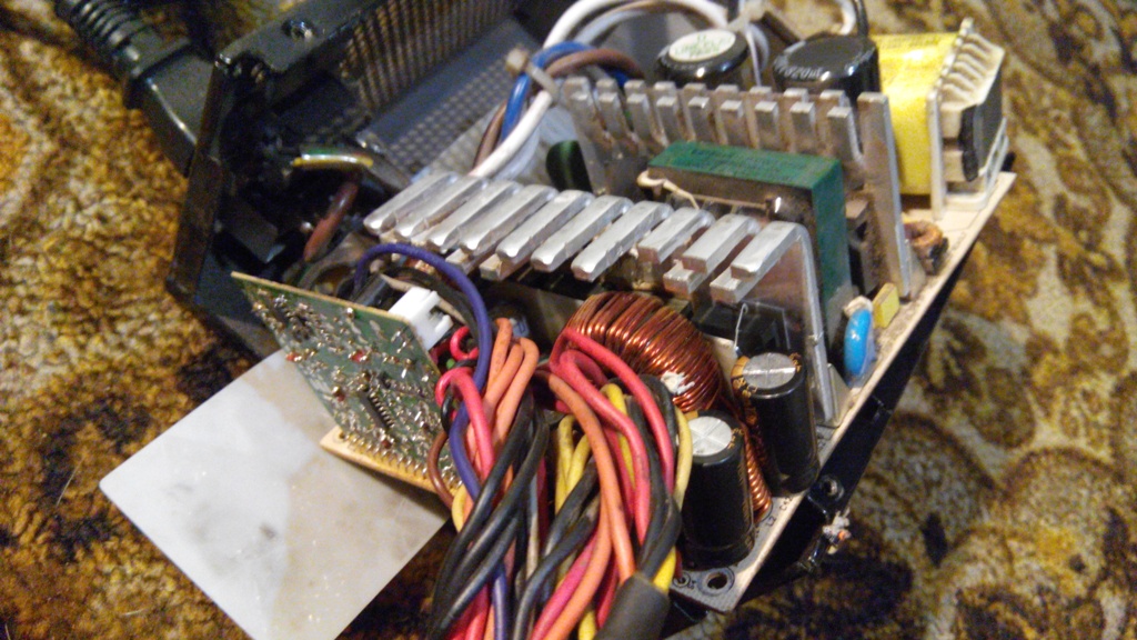

Однажды в студеную зимнюю пору зимний день компьютер просто выключился сам. При повторном нажатии на кнопку, вентиляторы разок проворачивались и все - ПК не стартовал.
Разобрал тогда БП Thermaltake TR2-500 PP. Заметил 2 вздувшихся конденсатора 2200мкф 16в Teapo, заменил на аналоги, результат остался прежним (вентиляторы разок проворачивались и все - ПК не стартовал.) Это все на что меня хватило в то время. После этого купил другой БП и с ним ПК завелся, слава богам что в системнике все осталось целым.
Сейчас вернулся к этому БП, в надежде исцелить и использовать в другом ПК. Померил мультиметром напряжения: 5VSB = 5В, PS_ON = 2,4 В. Дальше не знаю, что делать, т.к. имею поверхностное представление в электронике.
Подозреваю, что еще нужно электролиты менять? Но их там многовато и все с виду целые (не вздутые) плюс монтаж очень плотный.

satweb, у тя якой шим стоит ? принудительно сапустить нодо без осла нехрен его колупать.
А кондёры все менять раз уж пузо попёрло
Может и бабахнуть рёв в три ручья
БП у тя так,что сам смотри упс!

PS_ON низкое значение.

павлик 22, шим не знаю что такое, про осла тоже не понял. Про кондеры понял, но как их перепаивать, мешает радиатор буквой Г.
Morlock, PS_ON откуда идет в этом БП? с той платы слева?

Сообщение #6 От 04/06/2015 00:19 цитата
Руслан - это у него подопытный кроль. Новый он давно купил.
Шим там думаю не при чём. Надо искать козла. Если дёрг есть, то значит срабатывает защита по току.
Искать нужно нитку которая держит козла.
Но перед тем как всё там ковырять, нужно поменять мелочь литическую в обвязке как шима, так и дежурки.
